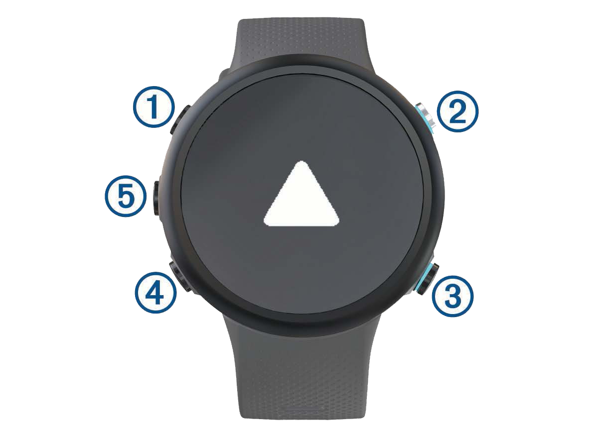

장치 개요
LIGHT
  • 장치를 켜려면 누릅니다.
  • 백라이트를 켜거나 끄려면 누릅니다.
  • 컨트롤 메뉴를 보려면 길게 누릅니다.
START STOP
  • 타이머를 시작하거나 중지하려면 누릅니다.
  • 옵션을 선택하거나 메시지를 확인하려면 누릅니다.
BACK LAP
  • 이전 화면으로 복귀하려면 누릅니다.
  • 활동을 실시하는 동안 랩을 기록하려면 누릅니다.
DOWN
  • 위젯, 데이터 화면, 옵션과 설정 목록을 스크롤하려면 누릅니다.
  • 음악을 제어하려면 길게 누릅니다.
UP
  • 위젯 목록과 메뉴 화면을 스크롤하려면 누릅니다.
  • 메뉴를 보려면 길게 누릅니다.
