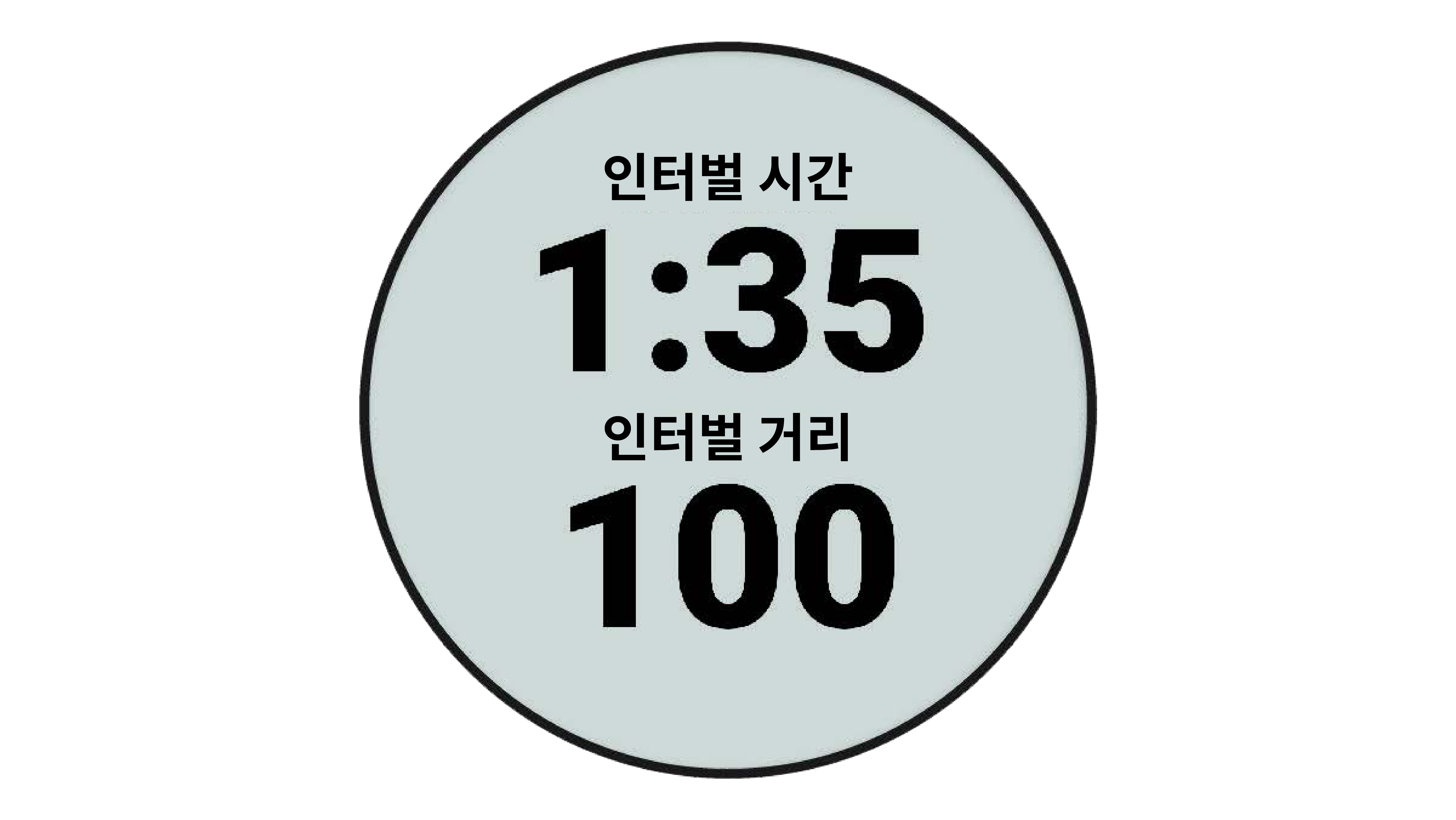

    장치는 자동으로 수영 간격과 길이를 기록합니다.

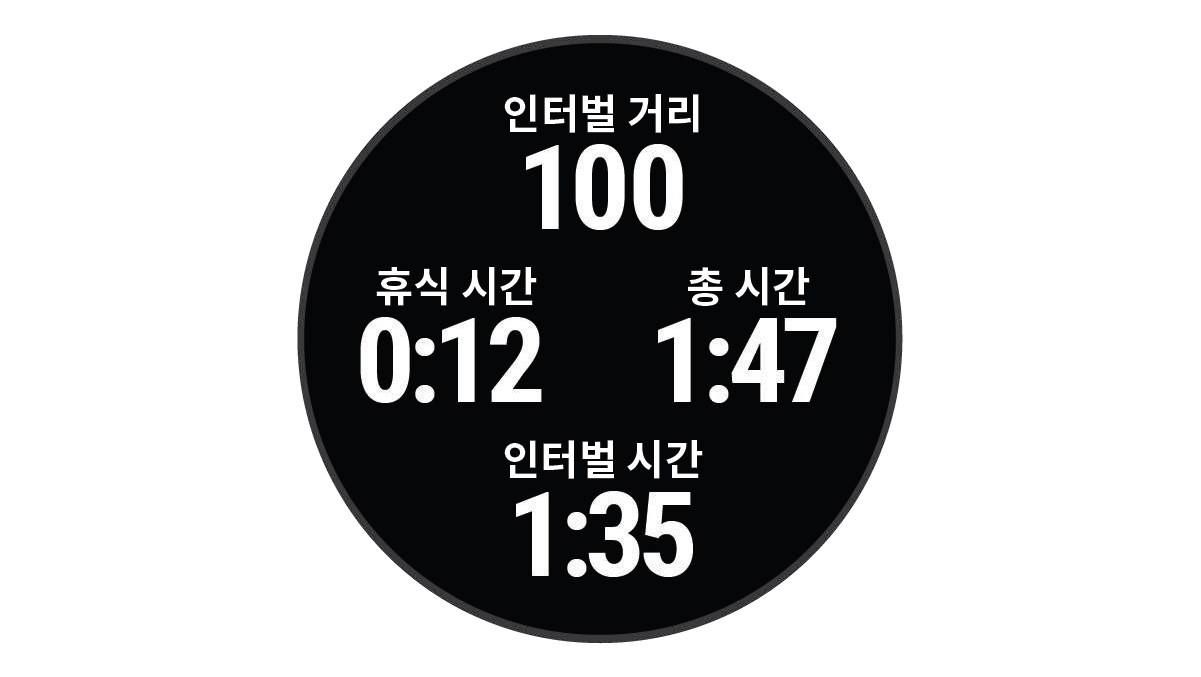

  5. 휴식 중이라면 LAP을 눌러 휴식 인터벌을 생성합니다.
    표시창이 검은 배경에 흰색 글씨로 반전되고 휴식 화면이 나타납니다.
  6. 휴식 시에 LAP을 눌러 수영을 재개하고 새로운 수영 인터벌을 생성합니다.

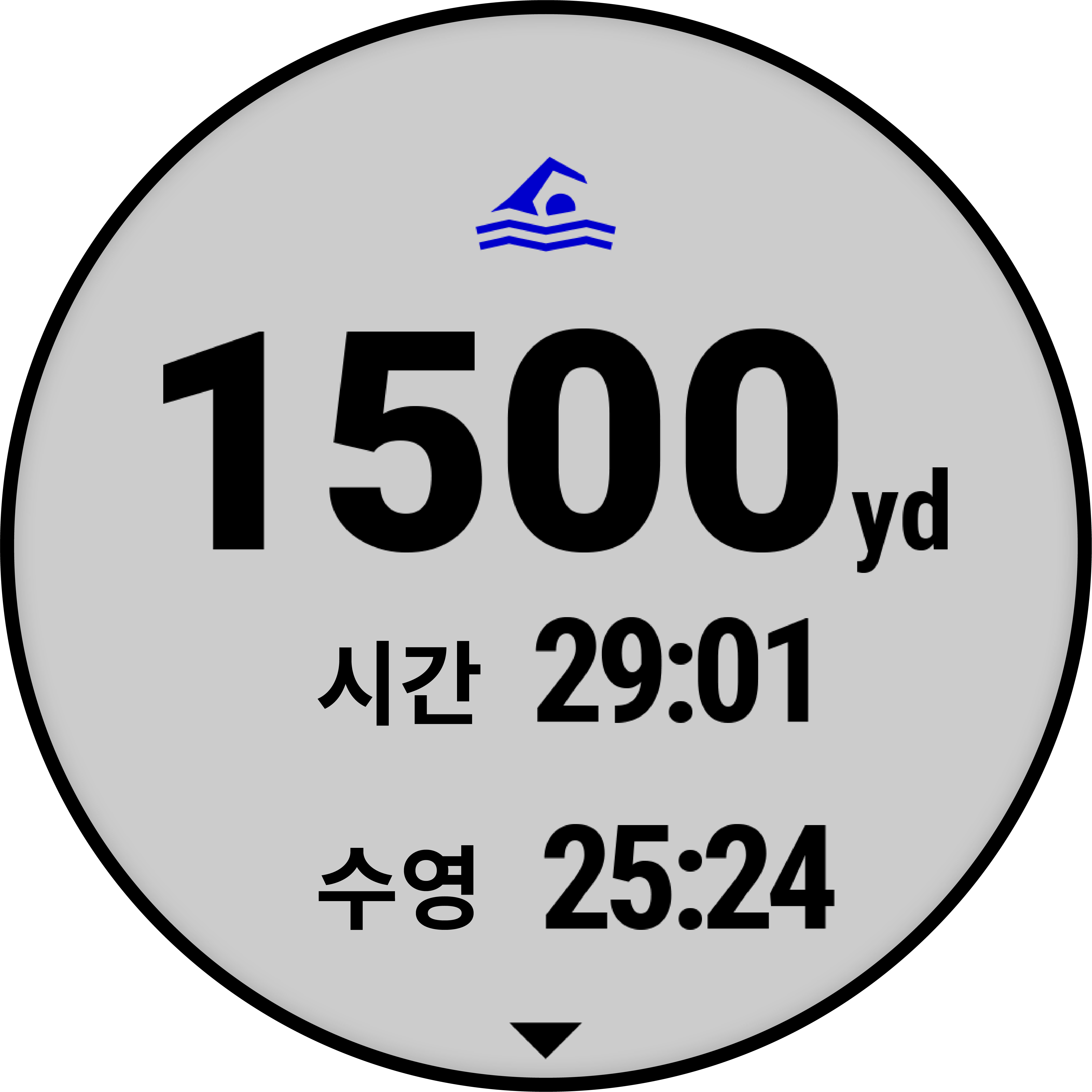

  7. 추가적인 데이터 페이지를 보려면 UP 또는 DOWN을 누릅니다.
  8. 수영 완료 후, STOP을 눌러 활동 타이머를 중지합니다.
  9. 옵션을 선택합니다:
    • 활동 타이머를 다시 시작하려면 다시 시작을 선택합니다.
    • 수영 기록을 저장하고 타이머를 리셋하려면 저장을 선택합니다. 활동에 대한 요약 또는 자세한 데이터을 확인하려면 DOWN을 누릅니다.
