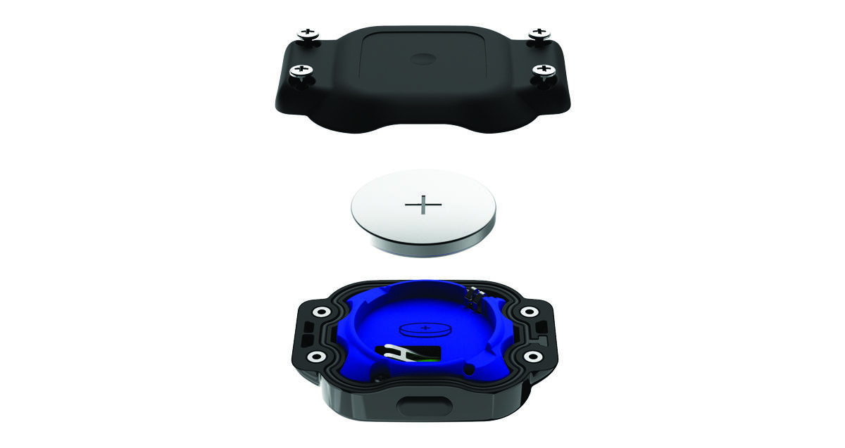

更换电池设备使用CR2025电池。 将设备从表带上取下。 用小号十字螺丝刀松开设备背面的四颗螺丝。 拆下后壳,取下电池。 放入新电池,正极面朝向后壳。 确认密封垫没有损坏,并且完全固定在前壳中。 盖上后壳。 均匀、牢固地拧紧四个螺钉。 拉伸设备周围的表带,将设备放入硅胶表带中。设备按键需与表带侧面的按键位置对齐。 主页设备信息更换电池更换电池
