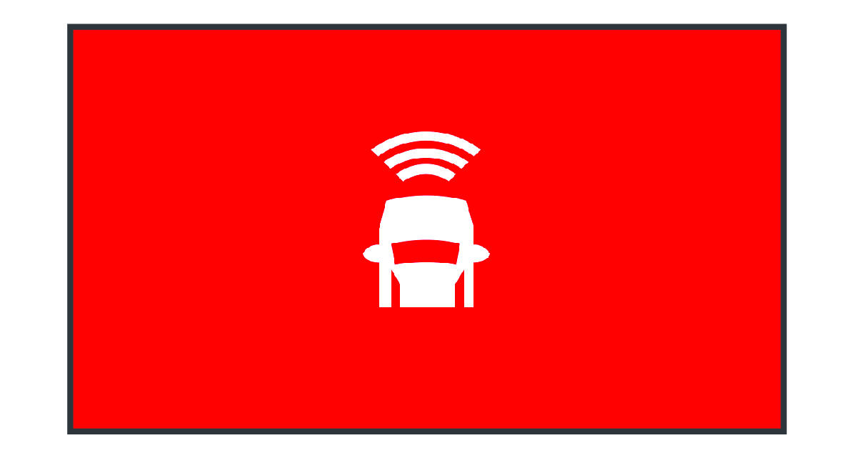

FCWS 功能可在设备检测到所驾车辆与前面的车辆之间未保持安全距离时发出警告。设备可通过 GPS 判断出所驾车辆的速度,然后根据所驾车辆的速度估算出安全尾随距离。所驾车辆的速度超过 48 km/hr (30 mph) 时会自动启动FCWS。
设备检测到所驾车辆与前面车辆之间的距离过近时,会发出警告声,还会在屏幕上显示警告。
