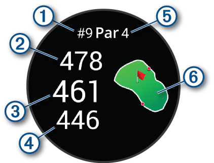

此时将出现球洞信息页面。
①
当前球洞编号
②
距果岭后沿的距离
③
距果岭中间的距离
④
距果岭前沿的距离
⑤
该球洞的标准杆
⑥
果岭图
注意:因为球洞位置会发生变化,设备提供的是距果岭前、中、后沿的距离,而不是到实际球洞的距离。

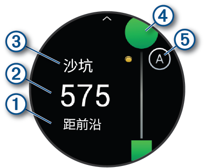

查看障碍区
可以查看当前位置与球道上各个障碍区的距离(标准杆 4 杆及 5 杆)。设备可以个别或分组显示会影响挥杆选择方式的障碍区,协助判定置球点与落点距离。
  1. 按 键。
  2. 选择 障碍区。
  • 屏幕将显示至最近障碍区前方或后方的方向 ① 和距离 ②。
  • 障碍类型 ③ 显示在屏幕的顶部。
  • 果岭以半圆形图标 ④ 显示在屏幕上方。显示在果岭下方的线条代表球道中心。
  • 大写字母表示障碍 ⑤ 的顺序,并显示于果岭下方相对于球道的近似位置。

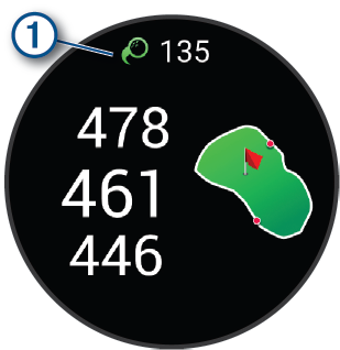

自动挥杆侦测
每一次挥杆,设备都会记录下这次挥杆的距离,可以通过它回顾你在球场上的每一杆表现(查看击球历史记录)。推杆等动作不大的挥杆不会被记录。
  1. 为了更好发挥手表的自动侦测效果,请将手表戴在打球的惯用手上。
当您在球道上挥杆,手表界面顶部会显示一个距离数字 ①。
提示:可以点击屏幕翻页查看页面。
  1. 继续挥杆击球。
手表通过 GPS 来记录上一杆的距离。
