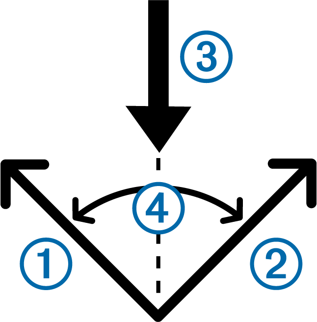

逆風航行或競賽時,帆船助手功能可以幫助您判斷新的航向是更朝向或是更偏離目標。當您校正帆船助手時,手錶會測量並記錄船隻左舷 ① 與右舷 ② 的對地航向(COG),並使用該 COG 數據計算平均真風風向 ③ 與船隻的換弦角度 ④。
手錶會使用此數據來判定風向改變時對船所產生的影響。
帆船助手功能預設為自動。每次校正左舷或右舷對地航向時,手錶都會重新校正另一側及真風風向。您可以更改帆船助手設定,輸入固定的換弦角度或真風風向。
