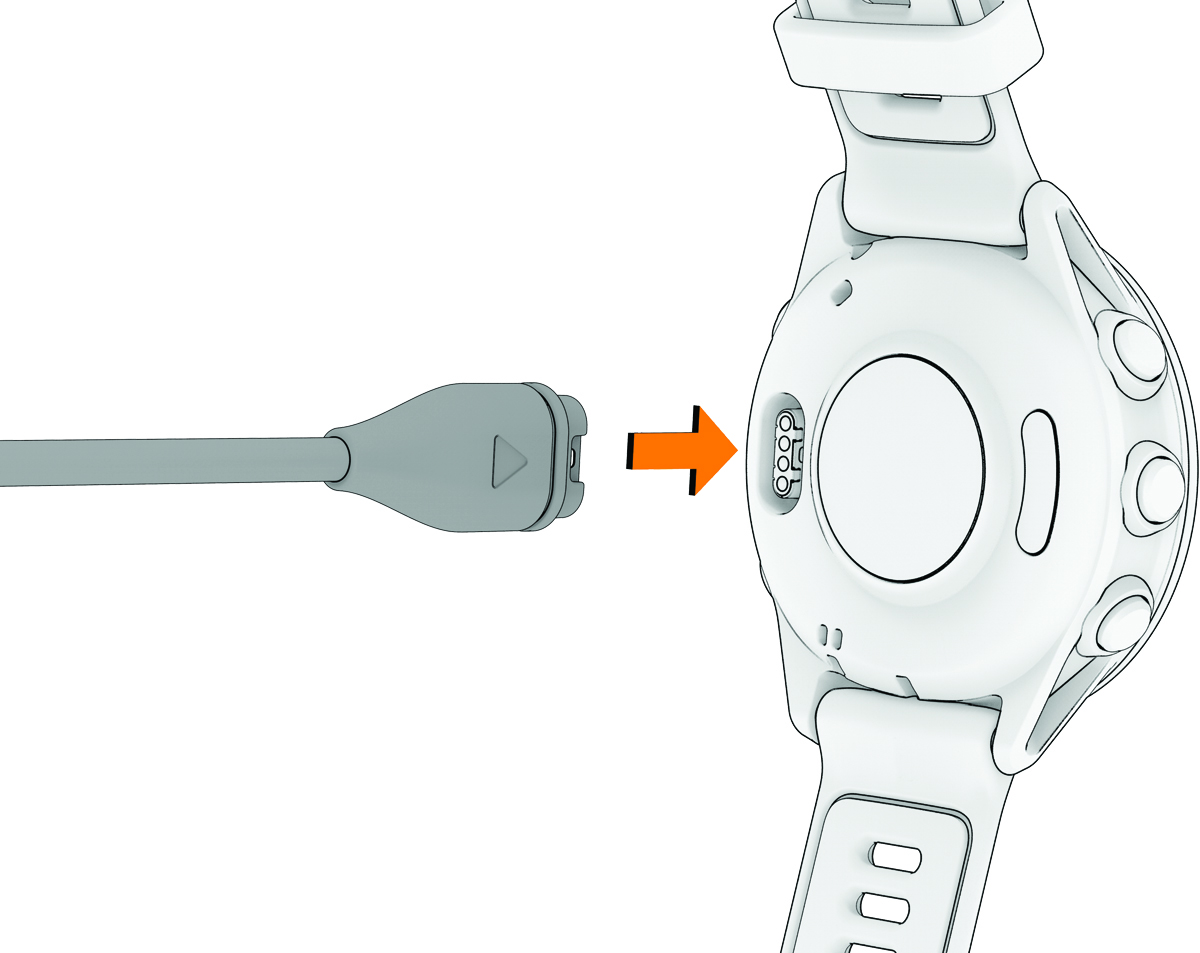

  1. 將充電線( 端)插入手錶的充電埠。
  1. 將充電線的另一端插入 USB-C® 電腦連接埠或 AC 變壓器(最低額定功率5W)。
手錶會顯示目前的電池電量。
  1. 電池充電達 100% 後,從手錶移除充電器。
