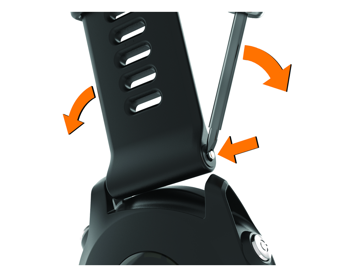

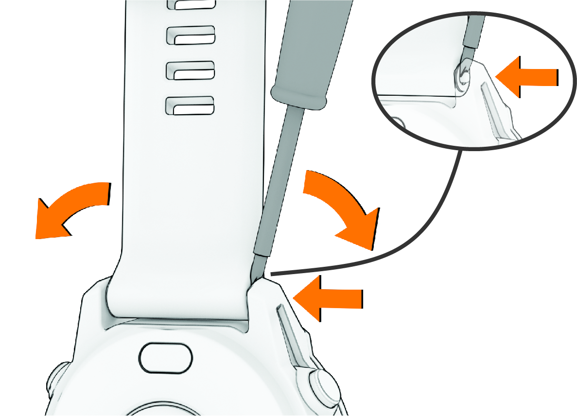

  1. Sử dụng dụng cụ ghim để đẩy chốt đồng hồ.
  1. Tháo dây đeo khỏi đồng hồ.

    • Để lắp dây đeo Forerunner, căn chỉnh một bên của dây đeo mới với các lỗ ở vỏ đồng hồ, đẩy chốt đồng hồ lộ ra và ấn dây đeo vào đúng vị trí.
    LƯU Ý: Đảm bảo dây đeo được chắc chắn. Chốt khóa phải nằm sát phía trên đinh ghim của đồng hồ.

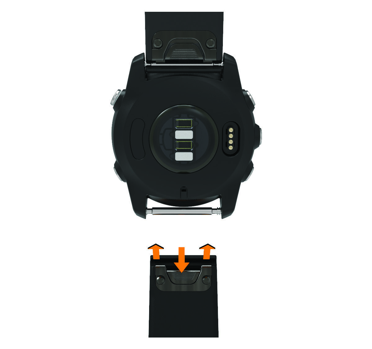

    • Để lắp dây đeo QuickFit 22, hãy tháo chốt đồng hồ khỏi dây đeo Forerunner, thay chốt đồng hồ trên thiết bị và ấn dây đeo mới vào vị trí.
