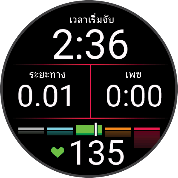

การวิ่ง
การออกไปวิ่ง
กิจกรรมฟิตเนสครั้งแรกที่คุณบันทึกบนนาฬิกาของคุณสามารถเป็นการวิ่ง การปั่นจักรยาน หรือกิจกรรมกลางแจ้งใด ๆ คุณอาจต้องชาร์จนาฬิกาก่อนการเริ่มทำกิจกรรม (การชาร์จนาฬิกา)
นาฬิกาบันทึกข้อมูลกิจกรรมเท่านั้นในขณะที่เครื่องจับเวลากิจกรรมกำลังเดินอยู่
  1. ให้กด แล้วเลือกกิจกรรม
  2. ออกไปข้างนอก และรอในขณะที่นาฬิกาหาตำแหน่งดาวเทียม
  3. กด
  4. ออกไปวิ่ง
หมายเหตุ: คุณสามารถกดค้าง ระหว่างอยู่ในกิจกรรมเพื่อเปิดการควบคุมเพลง (การควบคุมการเล่นเพลง)

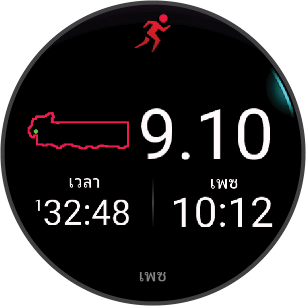

  1. หลังจากที่คุณจบการวิ่งของคุณ กด
  2. เลือกตัวเลือก:
    • เลือก เริ่มทำต่อ เพื่อรีสตาร์ทเครื่องจับเวลากิจกรรม
    • เลือก บันทึก เพื่อบันทึกการวิ่งและรีเซ็ตเครื่องจับเวลากิจกรรม คุณสามารถเลือกการวิ่งเพื่อดูบทสรุปได้
หมายเหตุ: สำหรับตัวเลือกการวิ่งเพิ่มเติม โปรดดูที่ การหยุดกิจกรรม

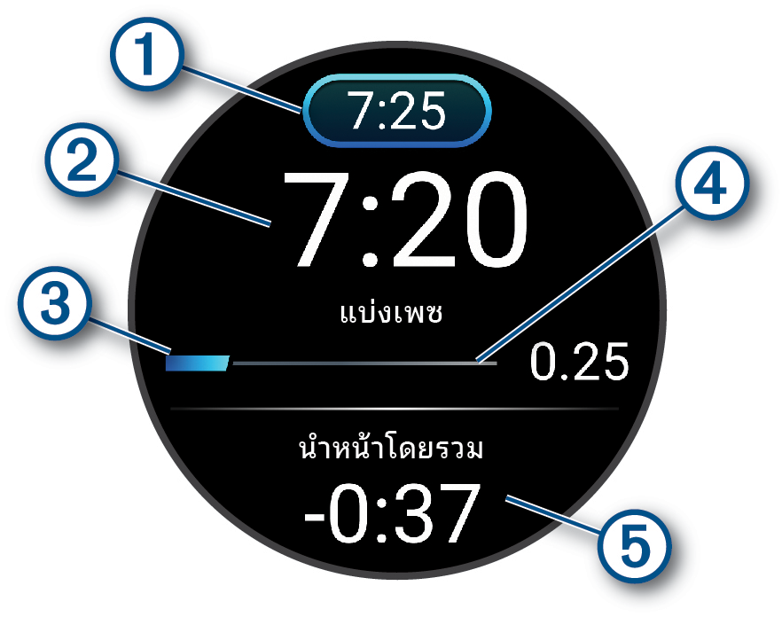

เพซการแบ่งเป้าหมาย
การแบ่งเพซปัจจุบัน
เพซที่สำเร็จแล้ว
ระยะทางเพซที่เหลือ
เวลาโดยรวมก่อนหรือหลังเวลาเป้าหมายของคุณ
้อแนะนำ: คุณสามารถกด ค้างไว้ และเลือก หยุด PacePro > เพื่อหยุดแผน PacePro ตัวจับเวลากิจกรรมยังคงทำงานต่อไป
