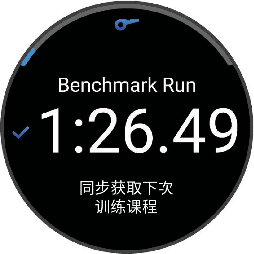

适合的训练计划
您的 Garmin Connect 帐号有 ATP(adaptive training plan )和 Garmin Coach 教练以达成您的训练目标。例如回答几个问题并找到帮助您完成 5 公里比赛的计划。该计划适应您当前的健身水准,教练与排程选项以及比赛日期。当您开始计划时,Garmin Coach 虚拟教练将新增到手表的小工具中。
开始今天的训练
传送训练计划到设备,Garmin 教练即显示在小工具中(自定义小工具列表,第11页)。
  1. 在时间页面,按 UP 或 DOWN 键查看Garmin教练小工具。
如果这个活动的训练计划在今天进行,腕表会显示训练名称并提示开始锻炼。
  1. 轻按 START 键。
  2. 按 DOWN 键可以查看训练课程步骤(选做)。
  3. 按 START 键,选择 开始训练。
  4. 依照屏幕指示进行操作。
