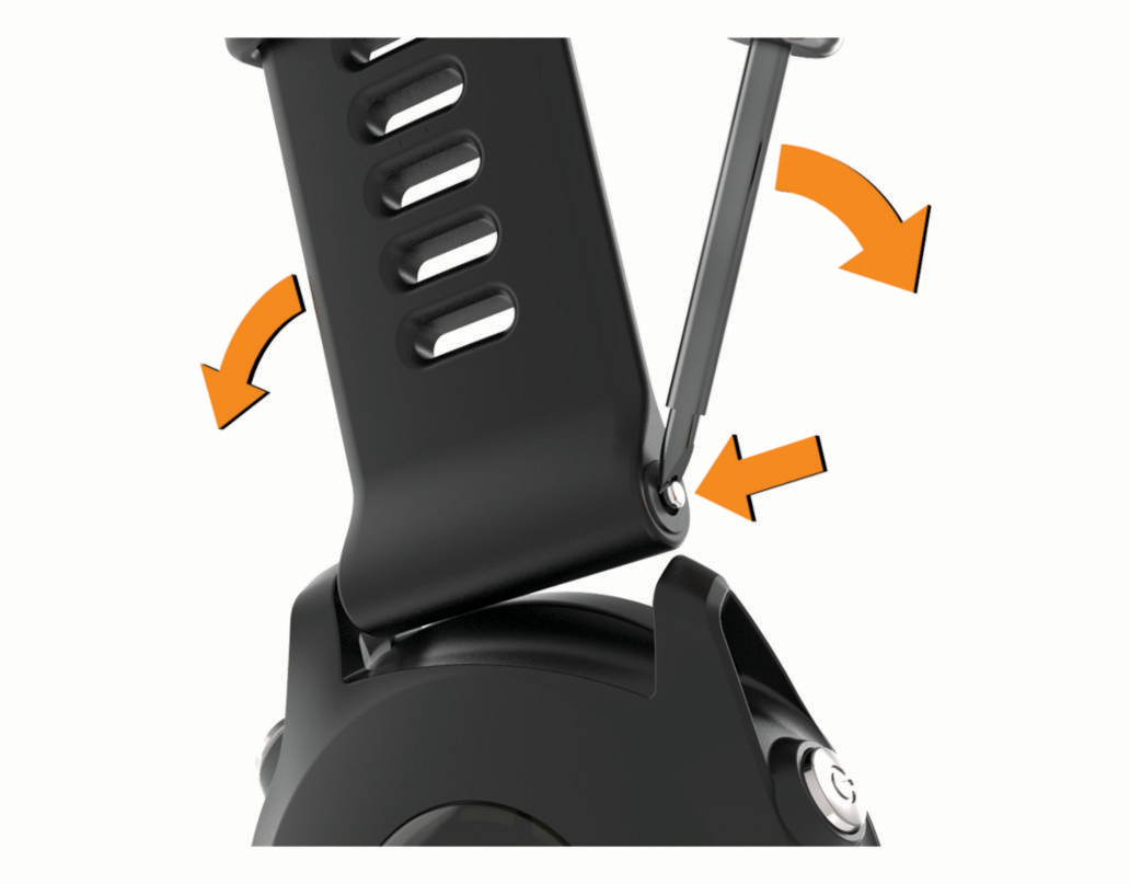

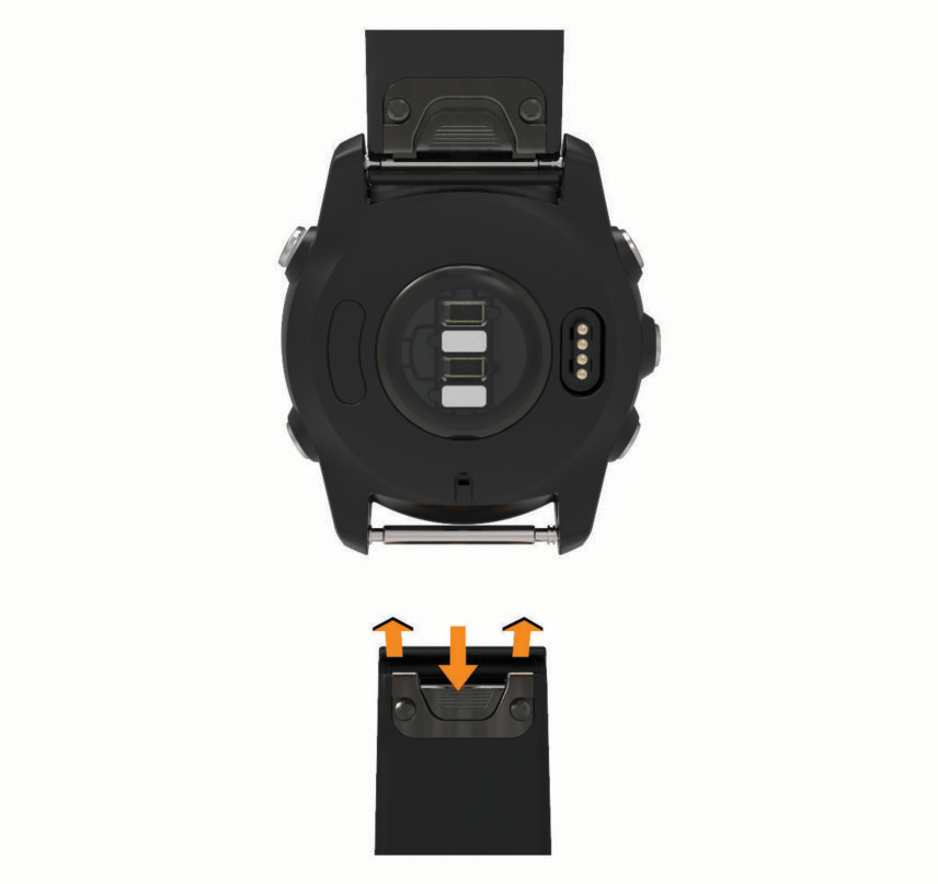

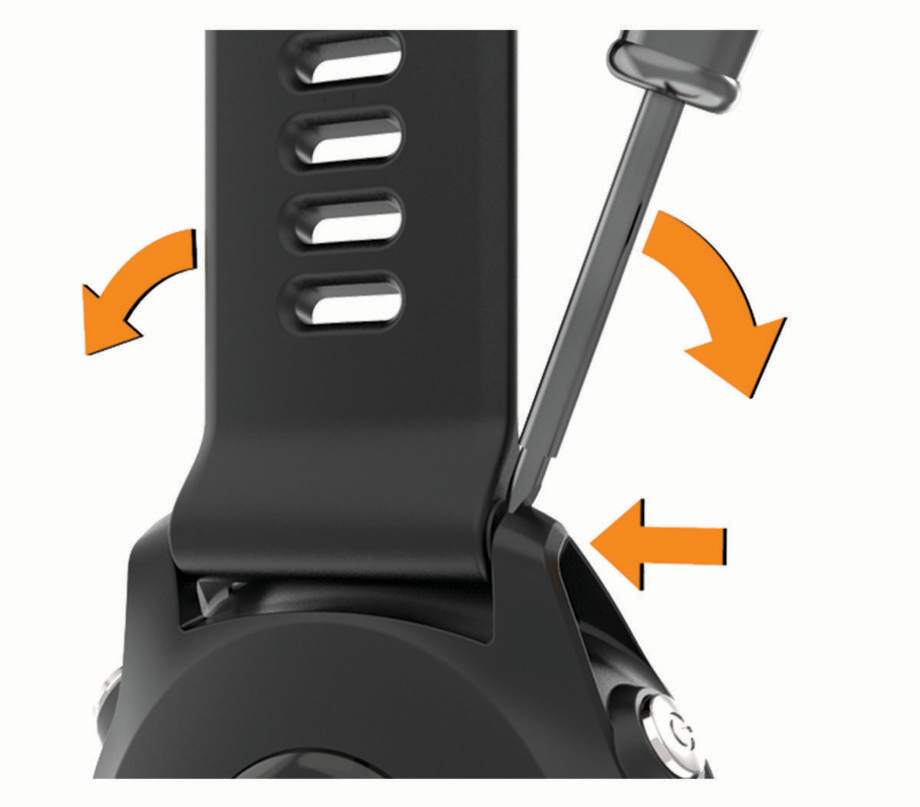

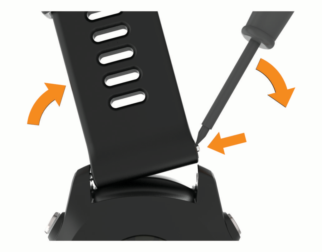

更换表带此手表兼容QuickFit表带。兼容表带宽度为 22mm。 用销子工具把手表销子推进去。 把表带取下来。 选择一个选项:安装表带时,将新表带的一边对准设备上的孔,推入表针,并将表带压到位。 注意:确保表带适合。手表销与设备上的孔对齐。 若要安装QuickFit 22 表带,请将表针从表带中取出,将表带安装至手表上,并将新表带压到位。 注意:确保表带稳固,卡扣应在腕表上卡牢。 重复以上步骤安装另一边表带。 主页设备信息更换表带
