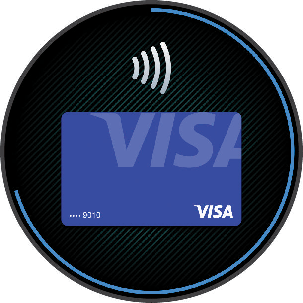

Thanh toán mua hàng bằng đồng hồ
Trước khi sử dụng đồng hồ để thanh toán mua hàng, bạn phải cài đặt ít nhất một thẻ thanh toán.
Bạn có thể sử dụng đồng hồ để thanh toán mua hàng tại một địa điểm tham gia.
- Giữ LIGHT.
- Chọn
. - Nhập mật khẩu gồm 4 chữ số.
LƯU Ý: Nếu bạn nhập mật khẩu sai 3 lần, ví sẽ bị khóa và bạn phải đặt lại mật khẩu trong ứng dụng Garmin Connect.
Thẻ thanh toán được sử dụng gần đây nhất xuất hiện.
- Nếu bạn đã thêm nhiều thẻ vào ví Garmin Pay, vuốt để thay đổi thẻ khác (tùy chọn).
- Nếu trước đây bạn đã thêm nhiều thẻ vào ví điện tử Garmin Pay, chọn DOWN để thay đổi thẻ khác (tùy chọn).
- Giữ đồng hồ gần với máy thanh toán trong vòng 60 giây, mặt đồng hồ hướng vào máy thanh toán.
Đồng hồ sẽ rung và hiển thị dấu chọn khi đã kết nối xong với máy thanh toán.
- Nếu cần, hãy làm theo các chỉ dẫn trên máy đọc thẻ để hoàn tất giao dịch.
MẸO: Sau khi đã nhập thành công mật mã, bạn có thể thực hiện thanh toán mà không cần nhập mật mã trong vòng 24 giờ trong khi vẫn đang đeo đồng hồ. Nếu bạn tháo đồng hồ ra khỏi cổ tay hoặc tắt thiết bị theo dõi nhịp tim, bạn phải nhập lại mật mã trước khi thực hiện thanh toán.
