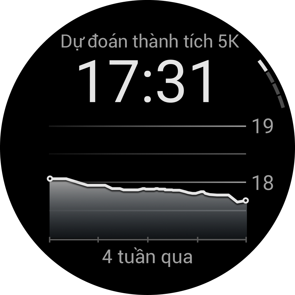

Xem thời gian cuộc đua được dự đoán
Để có ước tính chính xác nhất, hãy hoàn thành thiết lập hồ sơ người dùng (Thiết lập hồ sơ người dùng) và cài đặt nhịp tim tối đa của bạn (Thiết lập vùng nhịp tim).
Đồng hồ của bạn sử dụng ước tính VO2 tối đa (Ước tính VO2 tối đa) và lịch sử tập luyện của bạn để cung cấp một thời gian đua mục tiêu. Đồng hồ sẽ phân tích dữ liệu tập luyện trong vài tuần của bạn để tinh chỉnh các ước tính thời gian đua.
MẸO: Nếu bạn có nhiều thiết bị Garmin, bạn có thể chọn thiết bị luyện tập đầu tiên trong ứng dụng Garmin Connect, điều này cho phép thiết bị của bạn đồng bộ hóa các hoạt động, lịch sử và dữ liệu từ các thiết bị khác (Đồng bộ hóa hoạt động và đo lường hiệu suất).
  1. Từ mặt đồng hồ, nhấn UP hoặc DOWN để xem công cụ tổng quan hiệu suất.
  2. Nhấn START để xem chi tiết công cụ tổng quan.
  3. Nhấn UP hoặc DOWN để xem thời gian đua dự đoán.
  4. Nhấn START để xem dự đoán cho các khoảng cách khác.
    LƯU Ý: Các dự đoán có thể không chính xác lúc ban đầu. Đồng hồ yêu cầu một số lượt chạy bộ để tìm hiểu về hiệu suất chạy bộ.

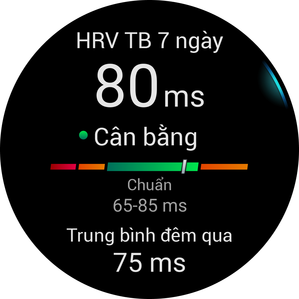

Trạng thái thay đổi nhịp tim
Đồng hồ phân tích chỉ số nhịp tim ở cổ tay khi bạn đang ngủ để xác định sự thay đổi nhịp tim (HRV) của bạn. Tập luyện, hoạt động thể chất, giấc ngủ, dinh dưỡng và thói quen lành mạnh đều ảnh hưởng đến sự thay đổi nhịp tim của bạn. Giá trị HRV có thể rất khác nhau dựa trên giới tính, độ tuổi và mức độ thể chất. Tình trạng HRV cân bằng có thể cho thấy những dấu hiệu tích cực về sức khỏe như cân bằng luyện tập và phục hồi tốt, sức khỏe tim mạch tốt hơn và khả năng phục hồi với căng thẳng. Tình trạng không cân bằng hoặc kém có thể là dấu hiệu của sự mệt mỏi, nhu cầu phục hồi nhiều hơn hoặc căng thẳng nhiều. Để có kết quả tốt nhất, bạn nên đeo đồng hồ khi ngủ. Đồng hồ yêu cầu dữ liệu giấc ngủ nhất quán trong ba tuần để hiển thị trạng thái thay đổi nhịp tim của bạn.
Vùng màu
Trạng thái
Mô tả
Xanh lá cây
Đã cân bằng
HRV trung bình 7 ngày trong phạm vi tiêu chuẩn của bạn.
Cam
Chua cân bằng
HRV trung bình 7 ngày trên hoặc dưới phạm vi tiêu chuẩn của bạn.
Đỏ
Thấp
HRV trung bình 7 ngày thấp hơn nhiều so với phạm vi tiêu chuẩn của bạn.
Không màu
Kém
Không trạng thái
HRV trung bình 7 ngày thấp hơn nhiều so với phạm vi tiêu bình thường ở độ tuổi của bạn.
Không có trạng thái có nghĩa là không có đủ dữ liệu để tạo ra dữ liệu trung bình trong bảy ngày.

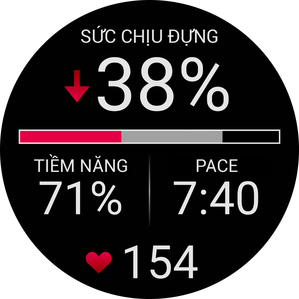

Xem thể lực trong thời gian thực của bạn
Đồng hồ của bạn có thể cung cấp ước tính thể lực theo thời gian thực dựa trên dữ liệu nhịp tim và ước tính VO2 tối đa của bạn (Ước tính VO2 tối đa).
  1. Giữ .
  2. Chọn Hoạt động & Ứng dụng.
  3. Chọn hoạt động chạy hoặc đạp xe.
  4. Chọn thiết lập hoạt động.
  5. Chọn Màn hình dữ liệu > Thêm mục mới. > Thể lực.
  6. Nhấn UP hoặc DOWN để thay đổi vị trí màn hình dữ liệu (tùy chọn).
  7. Nhấn START để chỉnh sửa trường dữ liệu thể lực chính (tùy chọn).
  8. Bắt đầu hoạt động (Bắt đầu hoạt động).
  9. Nhấn UP hoặc DOWN để cuộn đến màn hình dữ liệu.
Trường dữ liệu thể lực chính. Hiển thị phần trăm thể lực hiện tại của bạn, khoảng cách còn lại hoặc thời gian còn lại.
Thể lực tiềm năng
Thể lực thực tế.
Đỏ: Thể lực đang cạn kiệt.
Cam: Thể lực ổn định.
Xanh lá cây: Thể lực đang được phục hồi.
