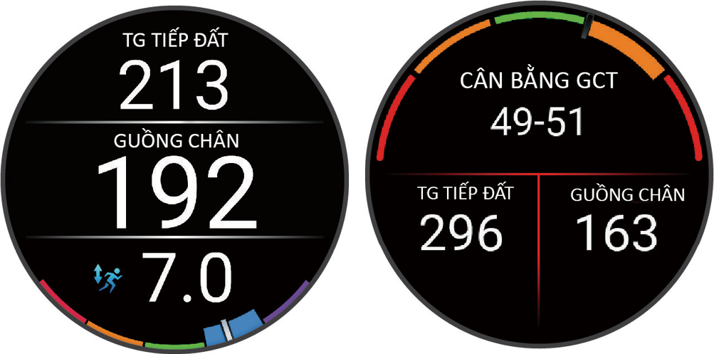

  4. Cuộn xuống màn hình trạng thái chạy để xem các số liệu.
    GHI NHỚ: Số liệu thời gian tiếp đất chỉ khả dụng khi bạn sử dụng phụ kiện tính số liệu chạy bộ tương thích.
  5. Nếu cần, giữ để chỉnh sửa dữ liệu trạng thái chạy sẽ xuất hiện như thế nào,
