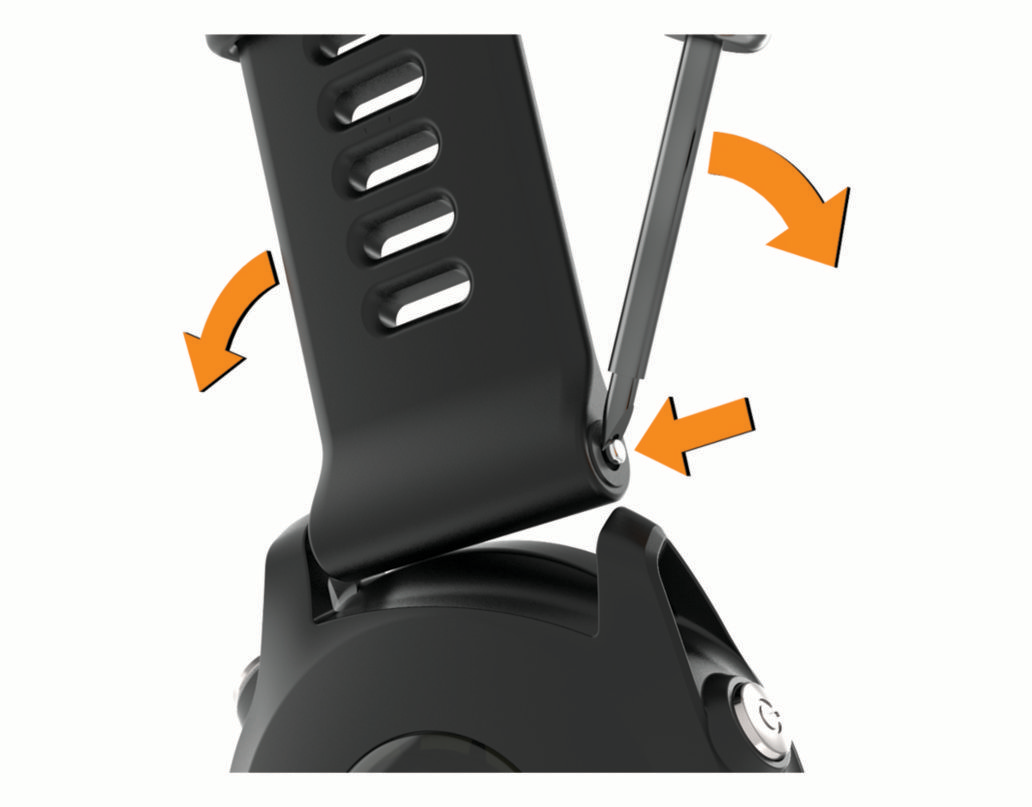

  1. 핀 툴을 사용하여 시계 핀을 누릅니다.
  1. 시계에서 밴드를 제거합니다.

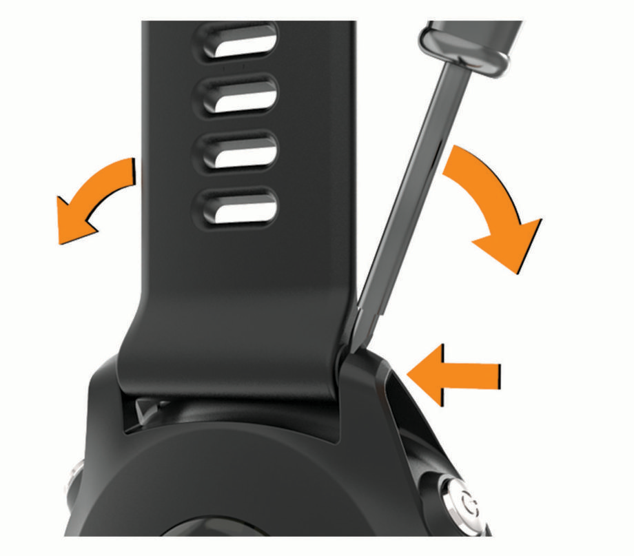

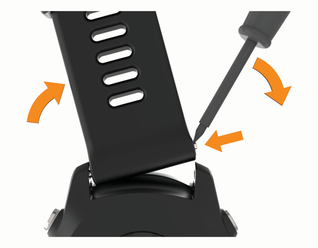

    • Forerunner 밴드를 설치하려면, 장치의 구멍에 새로운 밴드의 한 쪽을 맞추고, 반대쪽의 노출된 시계 핀을 누르고, 새로운 밴드를 눌러서 끼웁니다.
참고: 밴드가 단단하게 결합되도록 하십시오. 시계 핀이 장치의 구멍에 정확히 정렬되어야 합니다.

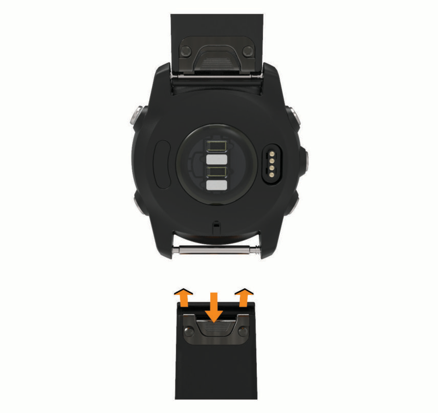

  • QuickFit 22 밴드를 설치하려면, Forerunner 밴드에서 시계 핀을 제거하고, 장치의 시계 핀을 이 시계 핀으로 교체하고, 새로운 밴드를 눌러서 끼웁니다.
참고: 밴드가 단단하게 결합되도록 합니다. 걸쇠는 워치 핀 위에 닫혀 있어야 합니다.
