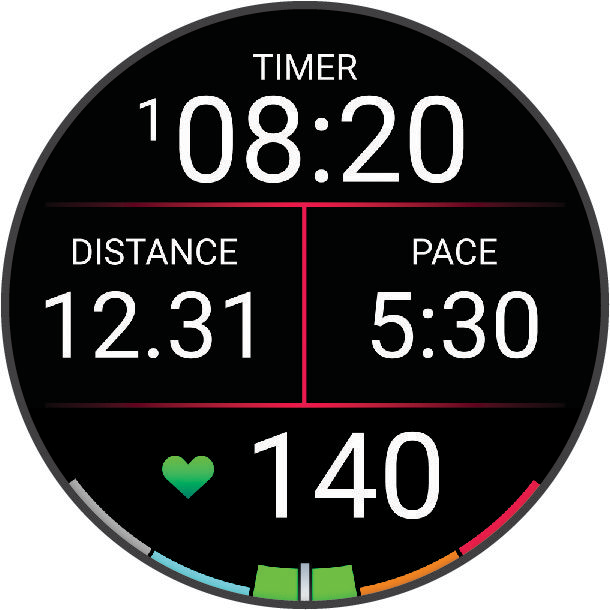

  1. START를 누르고 활동을 선택합니다.
  2. 야외로 나가 위성 신호를 잡을 때까지 기다립니다.
  3. START를 누릅니다.
  4. 러닝을 시작하십시오.

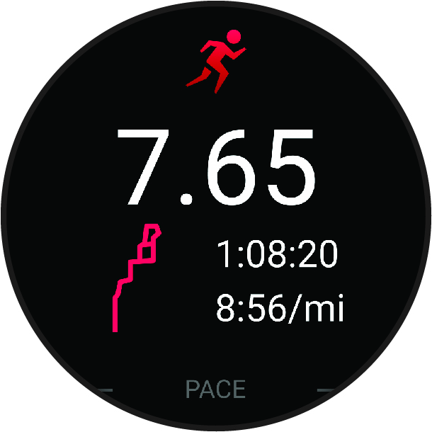

  1. 러닝 완료 후 STOP을 누릅니다.
  2. 옵션을 선택합니다:
    • 활동 타이머를 다시 시작하려면 다시 시작을 선택합니다.
    • Lap symbolLap symbolLap symbolLap symbol러닝기록을 저장하고 활동 타이머를 리셋하려면 저장을 선택합니다. 러닝을 선택하여 요약 내용을 볼 수 있습니다.
참고: 더 많은 러닝 옵션에 대해서는 2 페이지, 활동 중지하기를 참조하십시오.
