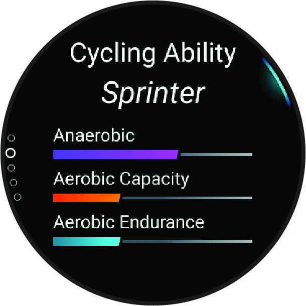

사이클링 능력은 세 가지 범주, 즉 유산소 운동 지구력, 유산소 운동 능력, 무산소 운동 능력에 대한 운동 성과 측정값을 말합니다. 사이클링 능력에는 현재의 라이딩 유형(예: 오르막)이 포함됩니다. 사용자 프로필에 입력하는 정보(예: 체중)도 라이더 유형 판정에 도움이 됩니다(42 페이지, 사용자 프로필 설정하기).
  1. UP 또는 DOWN을 눌러 사이클링 능력 요약 정보를 봅니다.

  1. 현재 라이더 유형을 보려면 START를 누릅니다.
  1. START를 눌러 사이클링 능력의 상세 분석을 볼 수 있습니다(선택사항).
