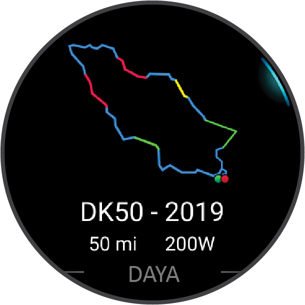

Anda bisa membuat dan menggunakan strategi daya untuk merencanakan usaha Anda di sebuah jalur. Perangkat Forerunner Anda menggunakan FTP, elevasi jalur, dan waktu yang diproyeksikan akan Anda butuhkan untuk menyelesaikan jalur untuk membuat panduan daya yang dikustomisasi.
Salah satu langkah paling penting dalam merencanakan strategi power guide yang sukses adalah memilih tingkat upaya Anda. Melakukan upaya yang lebih keras dalam jalur akan meningkatkan rekomendasi kekuatan, sementara memberikan upaya yang lebih ringan akan menguranginya (Membuat dan Menggunakan Power Guide, halaman 33). Tujuan utama dari power guide adalah untuk membantu Anda menyelesaikan jaluir berdasarkan apa yang diketahui tentang kemampuan Anda, bukan untuk mencapai target waktu tertentu. Anda dapat menyesuaikan tingkat usaha selama perjalanan Anda.
Power guide selalu terhubung dengan jalur dan tidak dapat digunakan dengan latihan atau segmen. Anda dapat melihat dan mengubah strategi di Garmin Connect dan menyinkronkannya dengan perangkat kompatibel Garmin. Fitur ini membutuhkan pengukur daya yang harus dihubungkan dengan perangkat Anda (Menghubungkan Sensor Nirkabel Anda, halaman 44).
