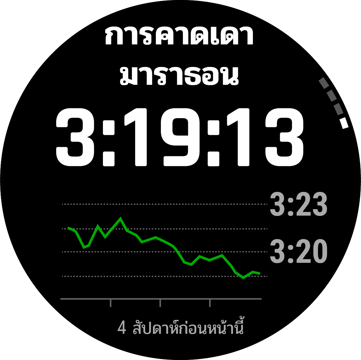

การดูประเมินเวลาในการแข่งขันของคุณ
สำหรับการประเมินที่แม่นยำมากที่สุด ให้ตั้งค่าโปรไฟล์ผู้ใช้จนเสร็จ (การตั้งค่าโปรไฟล์ผู้ใช้ของคุณ) และตั้งอัตราการเต้นหัวใจสูงสุดของคุณ (การตั้งโซนอัตราการเต้นหัวใจของคุณ)
นาฬิกาของคุณใช้การประเมิน VO2 max. (เกี่ยวกับการประเมิน VO2 Max.) และประวัติการฝึกซ้อมของคุณเพื่อกำหนดเวลาเป้าหมายการแข่งขัน นาฬิกาวิเคราะห์หลายสัปดาห์ของข้อมูลการฝึกซ้อมของคุณเพื่อปรับปรุงการประเมินเวลาการแข่งขันให้ดีขึ้น
ข้อแนะนำ: หากคุณมีอุปกรณ์ Garmin มากกว่าหนึ่งเครื่อง คุณสามารถเปิดใช้งานคุณสมบัติ Physio TrueUp ซึ่งช่วยให้นาฬิกาของคุณสามารถซิงค์กิจกรรม ประวัติ และข้อมูลจากอุปกรณ์อื่น ๆ (การซิงค์กิจกรรมและการวัดสมรรถนะ)
  1. จากหน้าปัดนาฬิกา กด UP หรือ DOWN เพื่อดูประสิทธิภาพของการเหลือบดู
  2. กด START เพื่อดูรายละเอียดภาพรวม
  3. กด UP หรือ DOWN เพื่อดูเวลาการแข่งที่คาดการณ์ไว้
  4. กด START เพื่อดูการคาดเดาสำหรับระยะทางอื่น ๆ
    หมายเหตุ: ในตอนแรกการคาดการณ์อาจดูไม่ค่อยแม่นยำนัก นาฬิกาต้องการให้วิ่งสองสามรอบก่อนเพื่อเรียนรู้เกี่ยวกับสมรรถนะการวิ่งของคุณ

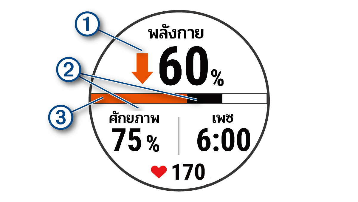

การดูพละกำลังแบบเรียลไทม์ของคุณ
นาฬิกาของคุณสามารถจัดให้มีการประเมินพละกำลังแบบเรียลไทม์ตามข้อมูลอัตราการเต้นของหัวใจและการประมาณ VO2 max ได้ (เกี่ยวกับการประเมิน VO2 Max.)
  1. กดค้าง
  2. เลือก กิจกรรมและแอป
  3. เลือกกิจกรรมวิ่งหรือปั่นจักรยาน
  4. เลือกการตั้งค่ากิจกรรม
  5. เลือก หน้าจอข้อมูล > เพิ่มใหม่ > พลังกาย
  6. กด UP หรือ DOWN เพื่อเปลี่ยนตำแหน่งของข้อมูลหน้าจอ Virtual Partner (ตัวเลือก)
  7. กด START เพื่อแก้ไขช่องข้อมูลพละกำลังขั้นพื้นฐาน (ทางเลือก)
  8. เริ่มต้นกิจกรรมของคุณ (การเริ่มกิจกรรม)
  9. กด UP หรือ DOWN เพื่อเลื่อนดูหน้าจอข้อมูล
ช่องข้อมูลพละกำลังขั้นพื้นฐาน แสดงเปอร์เซ็นต์พละกำลังปัจจุบัน ระยะทางที่เหลือ หรือเวลาที่เหลือ
พละกำลังศักยภาพ
พละกำลังปัจจุบัน
สีแดง: พละกำลังลดลง
สีส้ม: พละกำลังคงที่
สีเขียว: พละกำลังฟื้นตัว
