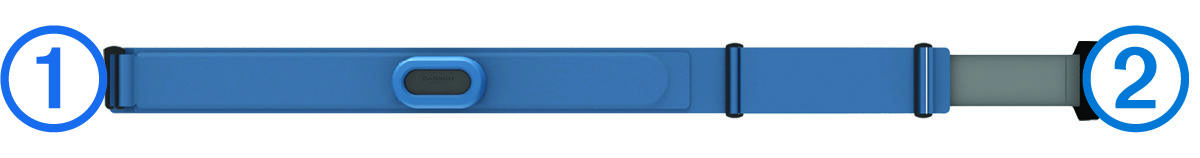

  1. Chọn bộ kéo dây đeo để vừa vặn nhất.
  2. Mang thiết bị theo dõi nhịp tim với logo Garmin hướng về phía trước.
    Đầu nối giữa dây và móc phải ở bên phải.
  3. Quấn thiết bị theo dõi nhịp tim quanh ngực và gắn móc với vòng dây với nhau.
    LƯU Ý: Phải chắc chắc nhãn hướng dẫn không gấp chồng lên nhau.
  4. Siết chặt máy theo dõi nhịp tim đế nó thắt quanh ngực, nhưng không bị hạn chế.
    Sau khi bạn đeo máy theo dõi nhịp tim, nó hoạt động, lưu trữ, và gửi dữ liệu.
