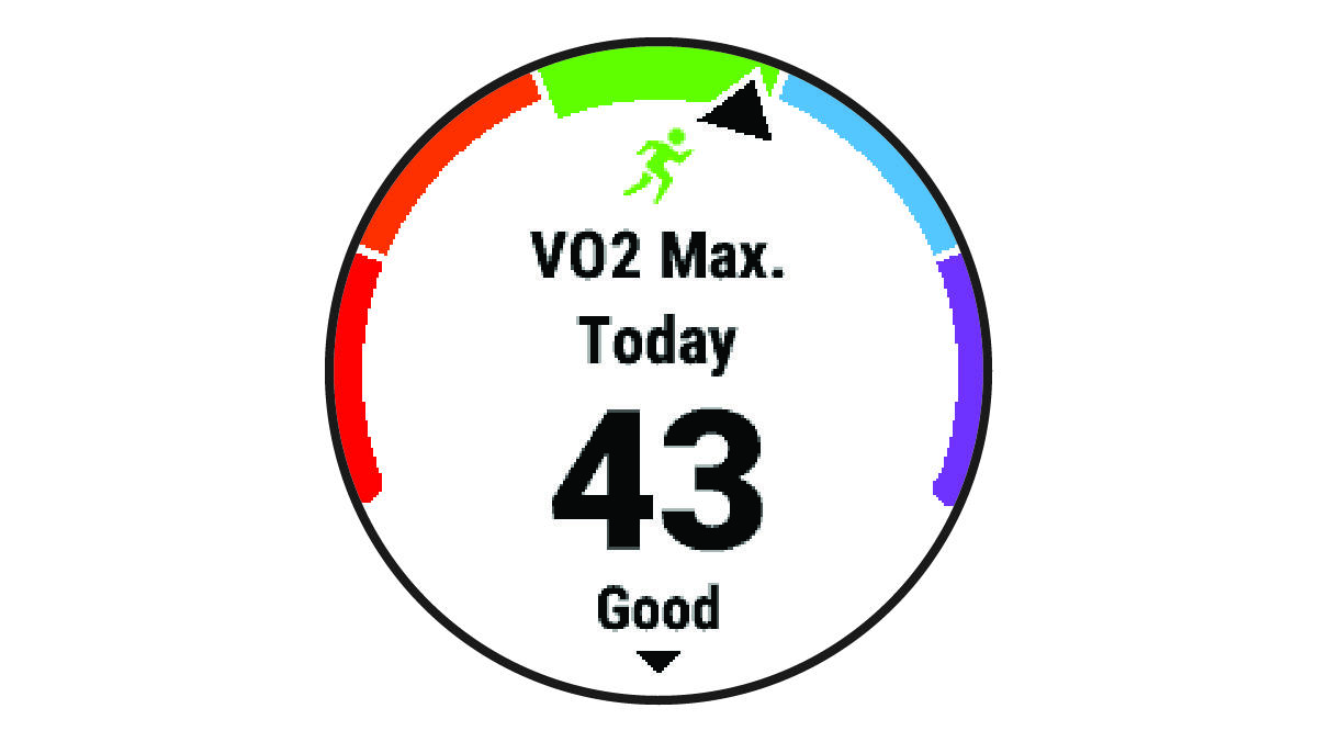

VO2 max. is the maximum volume of oxygen (in milliliters) you can consume per minute per kilogram of body weight at your maximum performance. In simple terms, VO2 max. is an indication of athletic performance and should increase as your level of fitness improves. The Forerunner device requires wrist-based heart rate or a compatible chest heart rate monitor to display your VO2 max. estimate. The device has separate VO2 max. estimates for running and cycling. You must run either outside with GPS or ride with a compatible power meter at a moderate level of intensity for several minutes to get an accurate VO2 max. estimate.
Trên thiết bị VO2 tối đa ước tính sự xuất hiện của số lượng, sự mô tả và vị trí của của máy đo màu. Trên tài khoản Garmin Connect của bạn, bạn có thể xem thêm các thông tin chi tiết về VO2 tối đa của bạn. Ước tính cả tuổi tập thể dục của bạn. Tuooir tập thể dục của bạn mang đến cho bạn ý tưởng về cách tập thể dục của bạn để so sánh với một người cùng giới tính và ở độ tuổi khác. Khi bạn tập thể dục, tuổi tập thể dục của bạn có thể giảm dần theo thời gian

Nhận ước tính VO2 tối đa cho chạy bộ
Tính năng này yêu cầu nhịp tim ở cổ tay hoặc máy đo nhịp tim tương thích. Nếu bạn đang sử dụng máy đo nhịp tim, bạn phải đặt và kết nối nó với thiết bị của bạn (Ghép đôi bộ cảm biến không dây). Nếu thiết bị Forerunner của bạn được đóng gói với máy đo nhịp tim, các thiết bị đã được kết nối.
Để có ước tính chính xác nhất, hoàn tất thiết lập hồ sơ người dùng (Thiết lập hồ sơ người dùng) và thiết lập nhịp tim tối đa của bạn (Thiết lập vùng nhịp tim). Ước tính có thể không chính xác lúc ban đầu. Thiết bị yêu cầu một số lượt chạy bộ để tìm hiểu về hiệu suất chạy bộ.
- Chạy ngoài trời ít nhất trong 10 phút.
- Sau lượt đạp xe, chọn Lưu.
- Chọn START để cuộn qua các số đo hiệu suất.
Nhận ước tính VO2 tối đa cho đạp xe
Tính năng này yêu cầu một dụng cụ đo lực và máy theo dõi nhịp tim cổ tay hoặc ở ngực tương thích. Dụng cụ đo lực phải được ghép đôi với máy Forerunner (Ghép đôi bộ cảm biến không dây). Nếu bạn đang dùng một máy theo dõi nhịp tim ở ngực, bạn phải đeo nó và ghép đôi nó với máy của bạn. Nếu máy Forerunner được đóng hộp cùng một máy theo dõi nhịp tim, các máy này đã được ghép đôi.
Để có ước tính chính xác nhất, hoàn tất thiết lập hồ sơ người dùng (Thiết lập hồ sơ người dùng) và thiết lập nhịp tim tối đa của bạn (Thiết lập vùng nhịp tim). Ước tính có thể không chính xác lúc ban đầu. Thiết bị yêu cầu một số lượt đạp xe để tìm hiểu về hiệu suất đạp xe.
- Nhịp đạp ổn định, cường độ cao ít nhất trong 20 phút.
