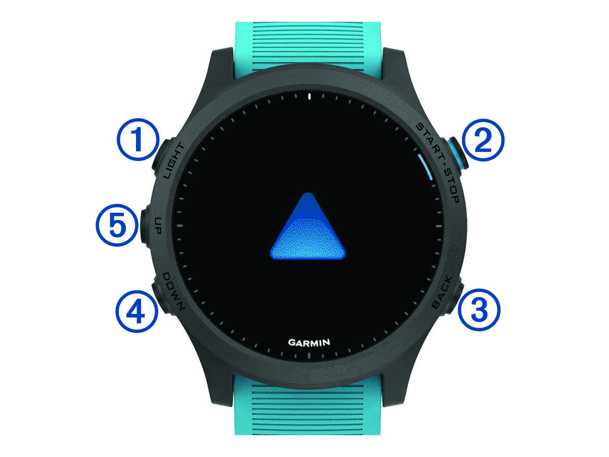

ภาพรวมของอุปกรณ์
LIGHT
เลือกเพื่อเปิดอุปกรณ์
เลือกเพื่อเปิดและปิด backlight
กดค้างเพื่อดูเมนูควบคุม
START
STOP
เลือกเพื่อเริ่มและหยุดเครื่องจับเวลา
เลือกเพื่อเลือกหนึ่งตัวเลือกหรือรับทราบหนึ่งข้อความ
BACK
เลือกเพื่อย้อนกลับไปยังหน้าจอก่อนหน้า
เลือกเพื่อบันทึกหนึ่ง lap, การพัก, หรือการเปลี่ยนผ่านระหว่างหนึ่งกิจกรรม
DOWN
เลือกเพื่อเลื่อนดูวิจิท, หน้าจอข้อมูล, ตัวเลือก, และการตั้งค่าต่าง ๆ
กดค้างเพื่อเปิดการควบคุมเพลง (เพลง)
UP
กดค้างเพื่อดูเมนู
