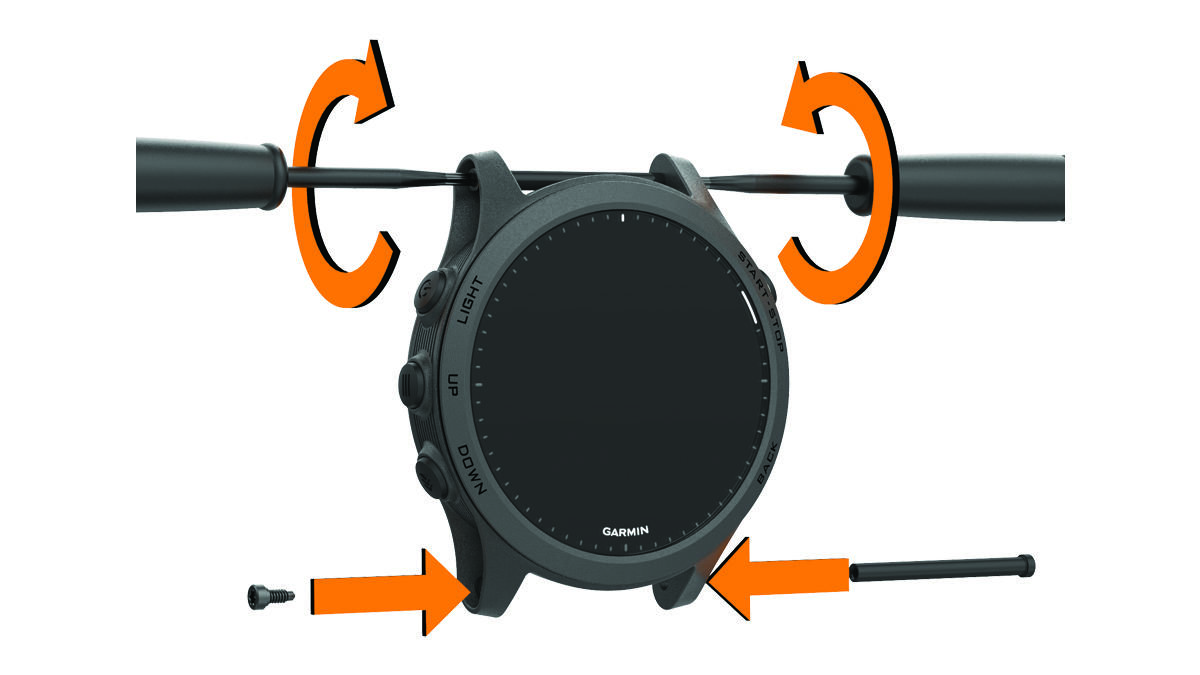

  1. 두 개의 드라이버를 사용하여 핀을 풉니다.
  2. 핀을 제거합니다.

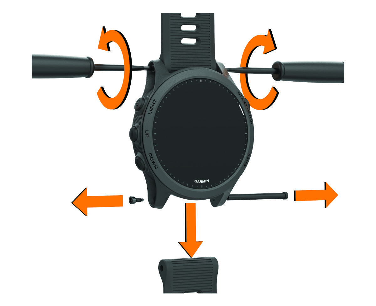

  3. 옵션을 선택합니다:

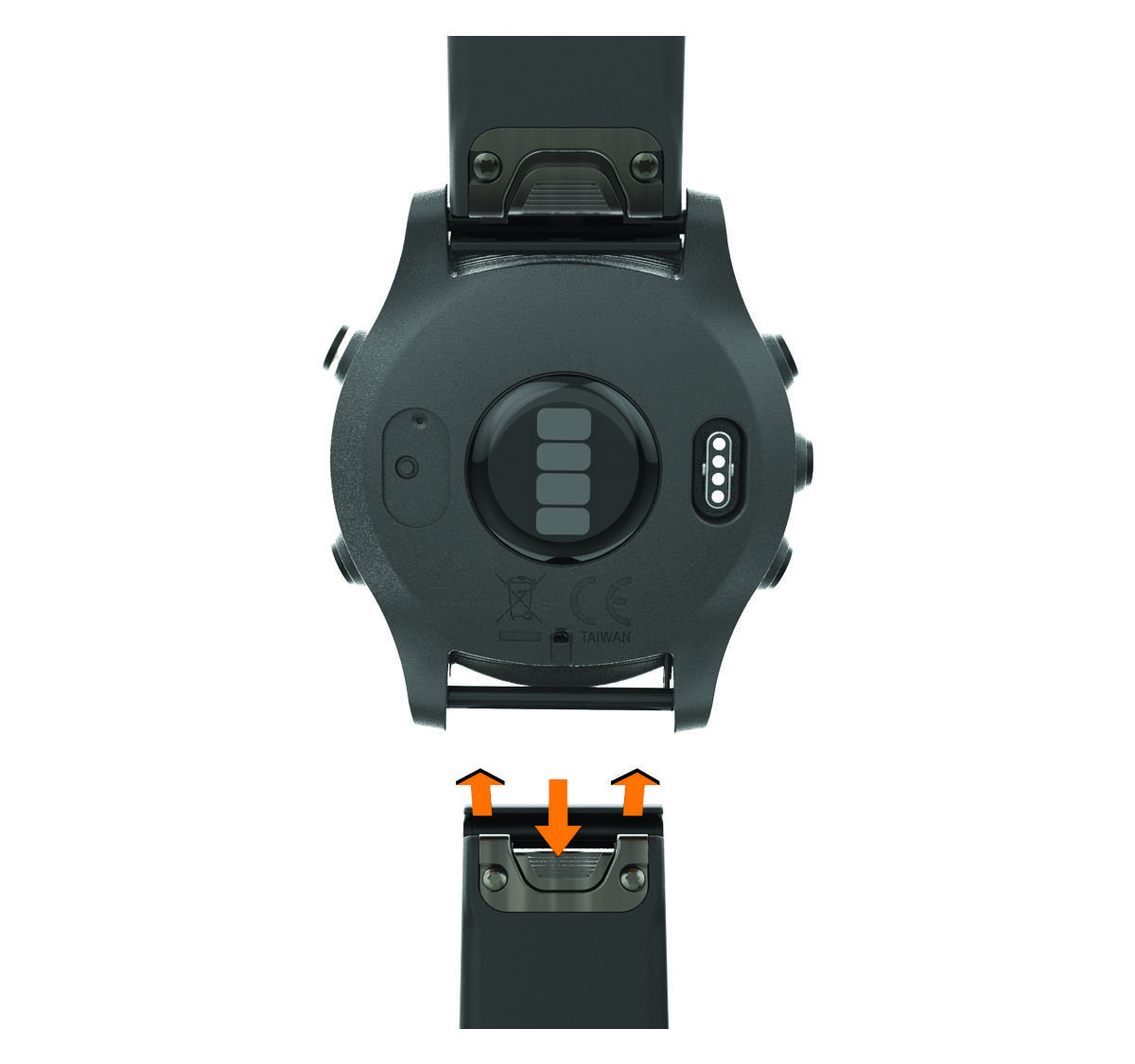

    • Forerunner 밴드를 설치하려면, 새로운 밴드를 시계에 정렬하고 두 개의 드라이버를 사용하여 핀을 교체합니다.
    • QuickFit 밴드를 설치하려면, 핀을 교체하고 새로운 밴드를 눌러서 끼웁니다.
참고: 밴드가 단단하게 결합되도록 하십시오. 걸쇠는 시계 핀 위에 닫혀 있어야 합니다.
