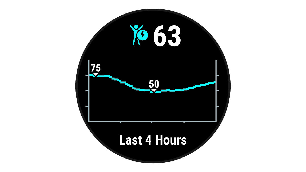

바디 배터리 위젯은 현재의 바디 배터리 수준과 최근 몇 시간 동안의 바디 배터리 수준을 보여주는 그래프를 화면에 표시합니다.
  1. UP 또는 DOWN을 눌러서 바디 배터리 위젯을 표시합니다.
    참고: 위젯 루프에 위젯을 추가해야 할 수도 있습니다 (34 페이지, 위젯 목록 사용자 설정하기).

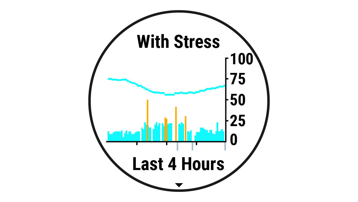

  2. 바디 배터리와 스트레스 수준을 모두 보여주는 그래프를 표시하려면 START를 누릅니다.
    청색 막대는 휴식 기간을 나타냅니다. 주황색 막대는 스트레스를 받은 기간을 나타냅니다. 회색 막대는 스트레스 수준을 측정하기에는 너무 활동적이었던 기간을 나타냅니다.

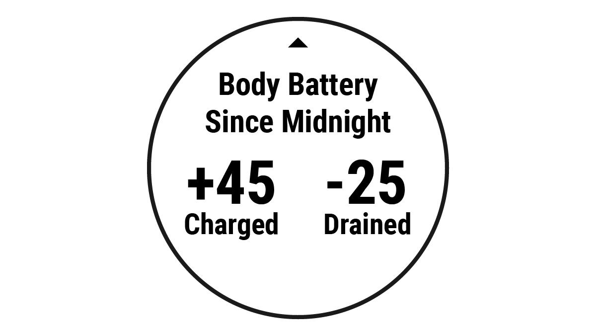

  3. 자정 이후의 바디 배터리 데이터를 보려면 DOWN을 누릅니다.
