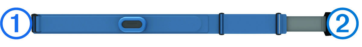

심박 센서를 사용하려면 당신의 흉골 아래쪽 피부에 직접 닿게끔 착용해야 합니다.
  1. 가장 몸에 잘 맞는 스트랩 익스텐더를 선택합니다.
  2. Garmin 로고가 우측 위를 바라보도록 심박계를 착용합니다.
    후크①와 루프② 연결은 사용자의 우측에 와야 합니다.
  3. 심박계를 가슴에 두르고 스트랩 후크를 루프에 연결합니다.
    참고: 관리 태그가 접히지 않도록 유의하십시오.
  4. 가슴에 딱 맞지만 몸의 움직임을 구속하지 않을 정도로 심박계를 조입니다.
