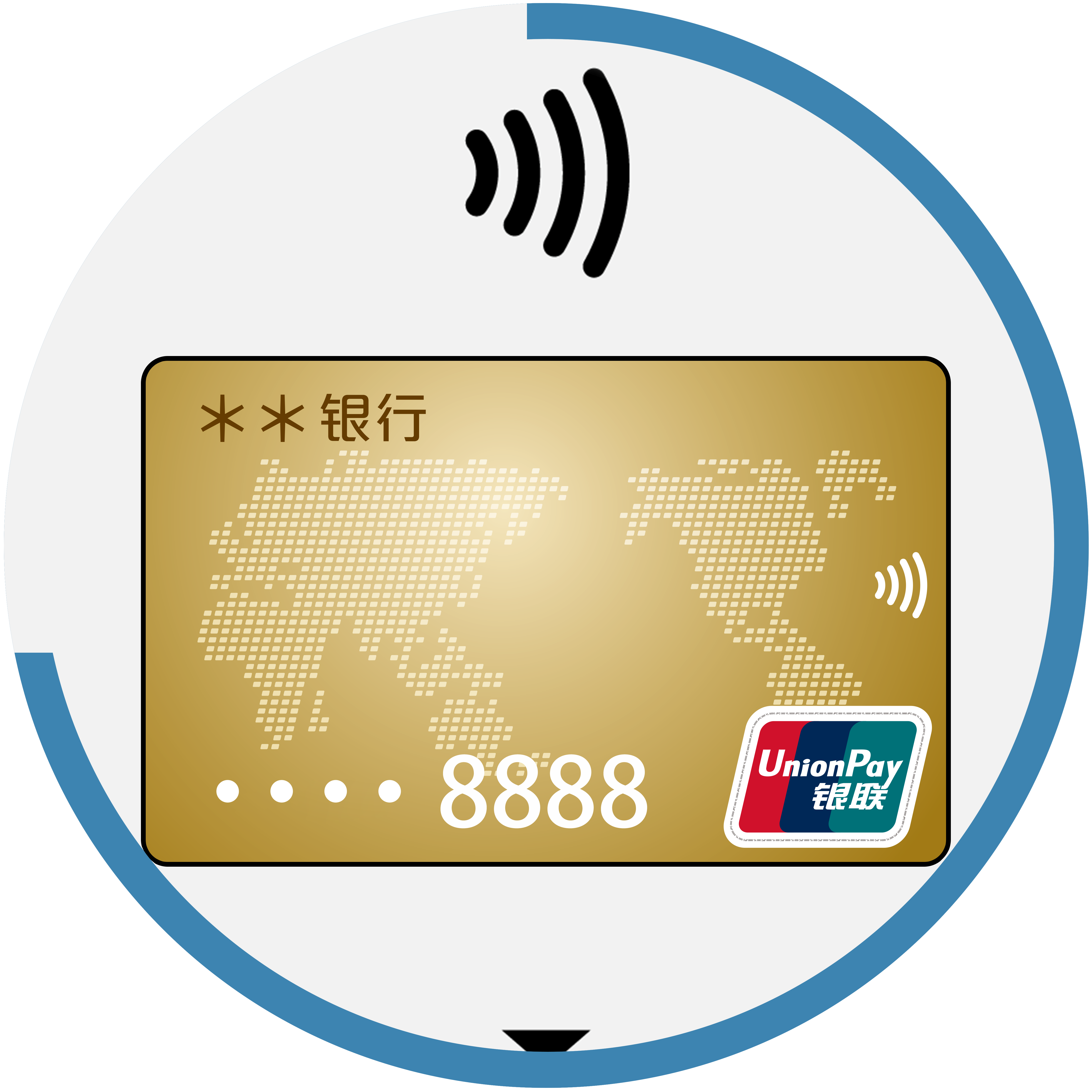

您可以在有银联云闪付的商店中进行购物付款。
  1. 长按 LIGHT 键。
  2. 选择 钱包。
  3. 输入四位密码。
    注意:若您输入三次错误密码,电子钱包将锁定,您必须至Garmin Connect 手机应用程序中将密码重置后才能继续使用。
    画面会显示您最常使用的卡片。
  4. 若您在钱包内新增了多张卡片,按 DOWN 键可更换位其他卡片(可选)。
  5. 将您的手表正面向上并靠近POS机60秒。
    当手表成功连接POS机后,手表会振动并显示确认信息。
