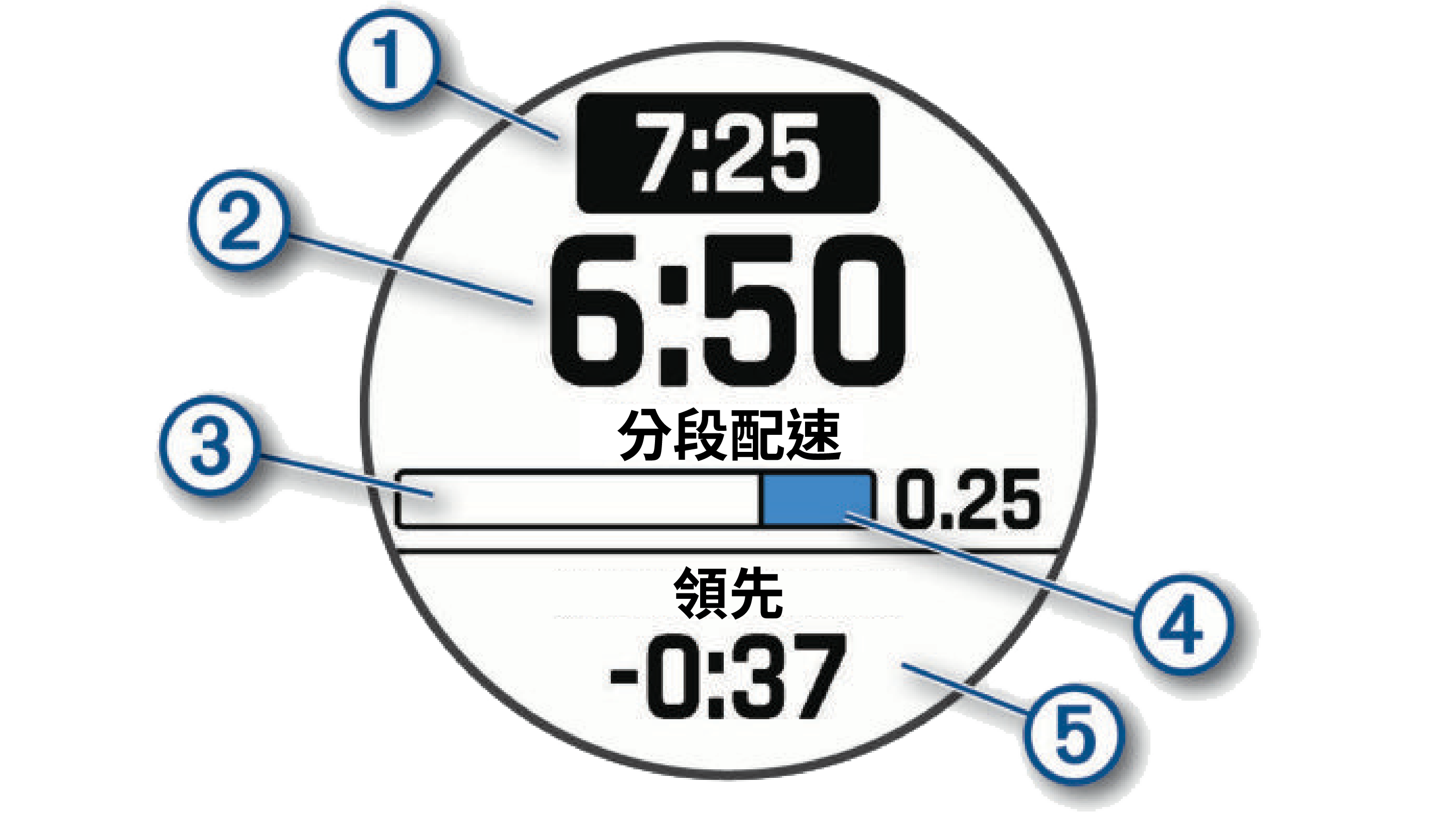

目标分段配速
当前分段配速
分段完成进度
分段剩余距离
距目标时间领先或落后的时间
