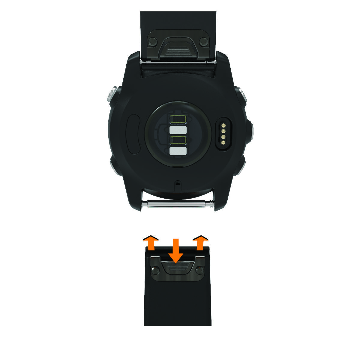

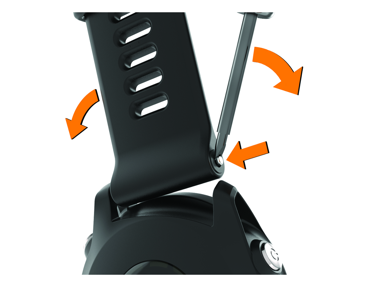

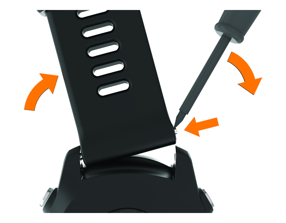

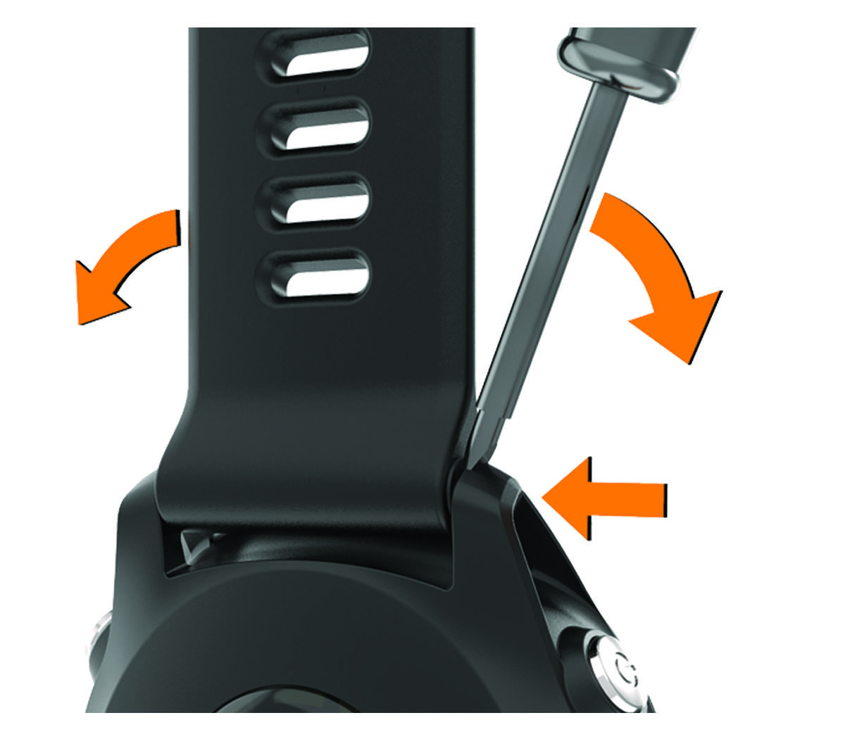

更换表带您可以将表带替换为新的Forerunner表带或兼容的QuickFit表带。 用销钉工具将表销钉推入。 移除表带。 选择一个选项:需要安装Forerunner 表带时,请将新表带的一侧与设备上的孔对齐,插入外露的表针,并将表带按到位 注意:确保表带稳固,卡扣应在腕表上卡牢。 需要安装QuickFit 22mm表带,请从Forerunner表带上取下表针,更换设备上的表针,并按下新表带到位。 注意:确保表带稳固,卡扣应在腕表上卡牢。 重复以上步骤更换另一个条表带。 主页设备信息更换表带
