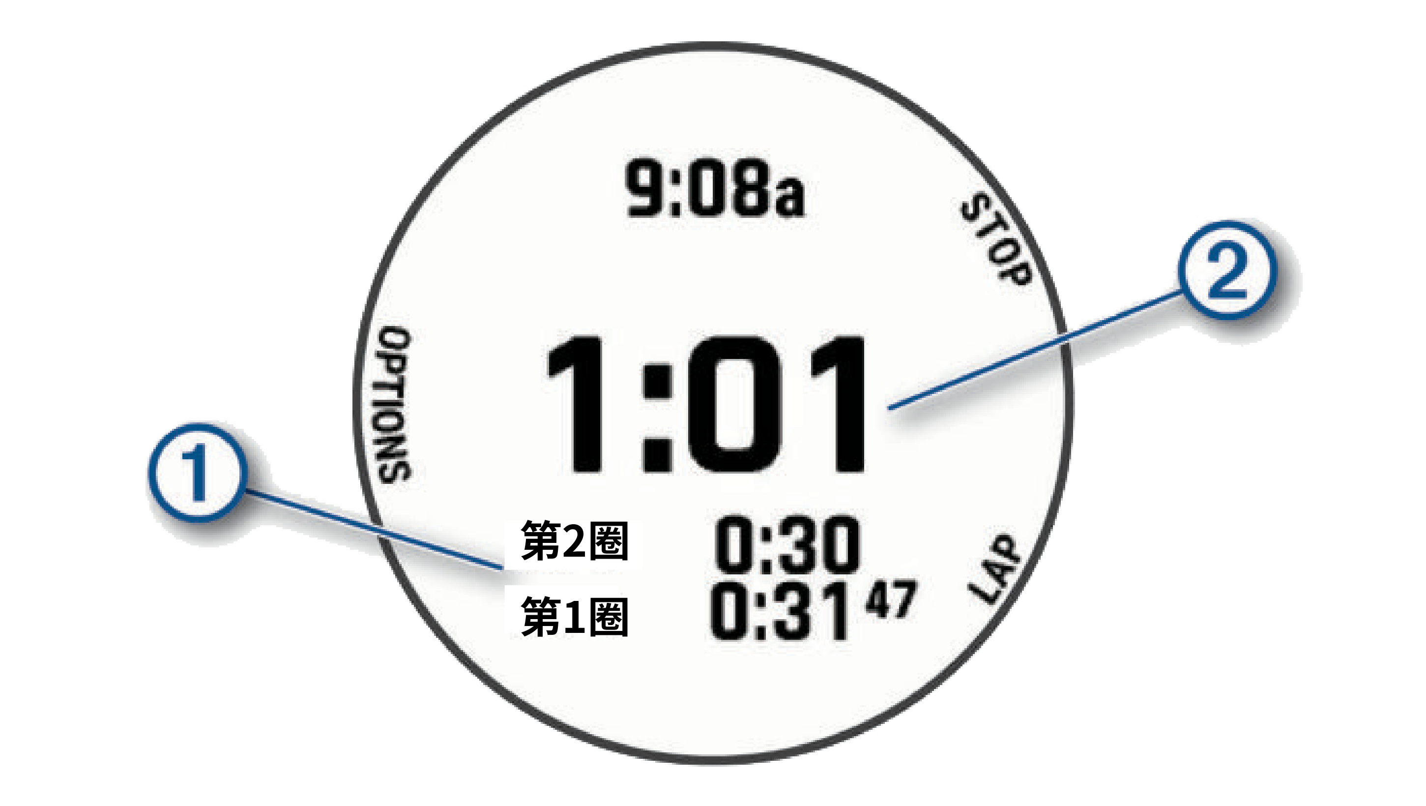

  3. 选择 START 以启动计时器。
  4. 选择 重新开始计时 ① 。
    码表总计时 ② 仍会继续计时。
  5. 按 START 停止两个计时器。
