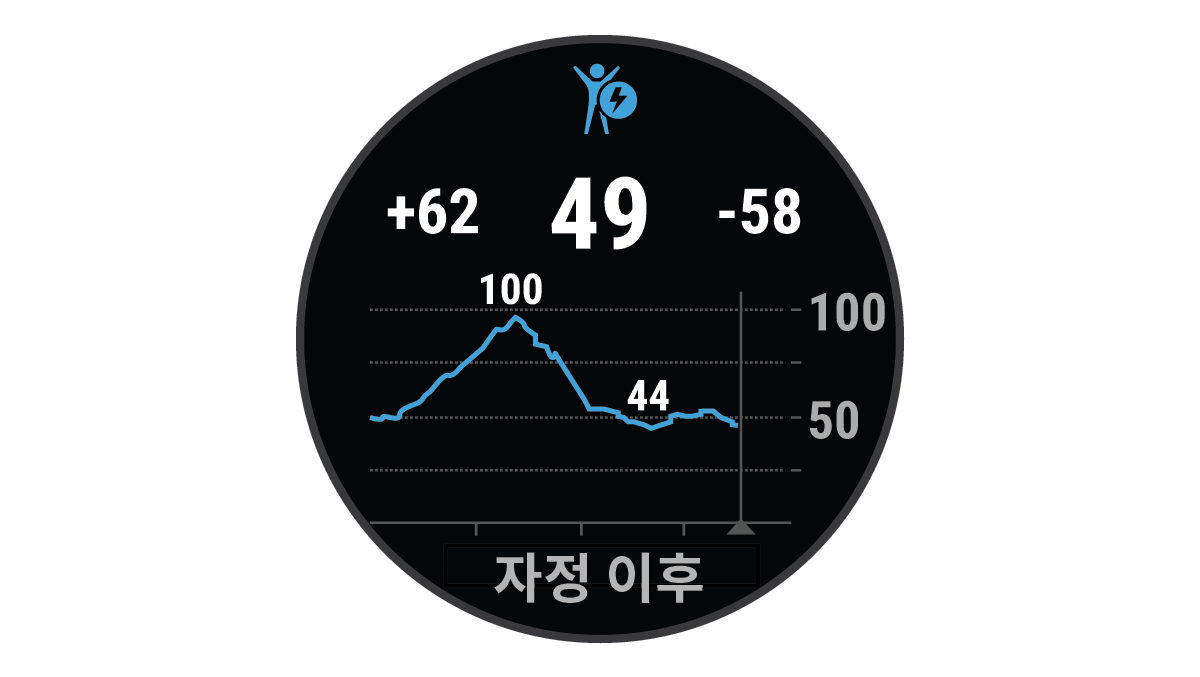

바디 배터리 위젯 보기
바디 배터리 위젯은 현재의 바디 배터리 수준과 최근 몇 시간 동안의 바디 배터리 수준을 보여주는 그래프를 화면에 표시합니다.
  1. 바디 배터리 위젯을 보려면 UP 또는 DOWN을 누릅니다.
참고: 위젯 루프에 위젯을 추가해야 할 수도 있습니다 (36 페이지, 위젯 목록 사용자 설정하기).
  1. 바디 배터리와 스트레스 수준을 모두 보여주는 그래프를 표시하려면 START를 누릅니다.
  1. 바디 배터리와 스트레스 수준을 모두 보여주는 그래프를 표시하려면 DOWN을 누릅니다.
청색 바는 안정 상태의 시간을 나타냅니다. 주황색 바는 스트레스 상태의 시간을 나타냅니다. 회색 바는 스트레스 수준을 알아내기에는 사용자가 너무 활동적이었던 시간을 나타냅니다.
