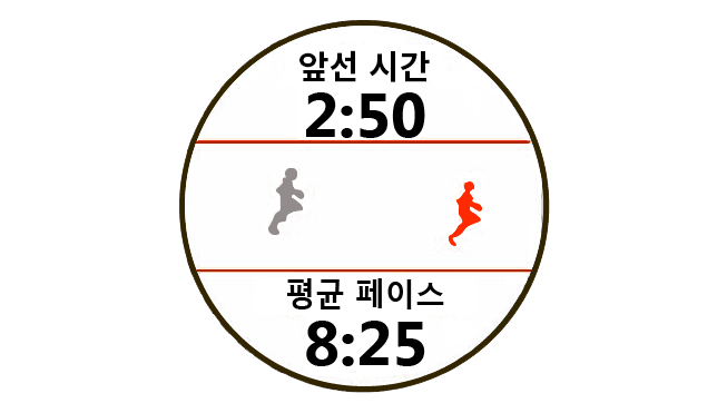

가상 파트너 사용하기
가상 파트너는 목표 달성을 돕도록 고안된 운동 도구입니다. 사용자는 가상 파트너에 대한 페이스를 설정하고 같이 경주를 할 수 있습니다.

  5. 데이터 화면 > 새로 추가 > 가상 파트너를 선택합니다.
  6. 페이스 또는 속도 값을 입력합니다.
  7. 활동을 시작합니다 (2 페이지, 활동 시작하기).
  8. UP 또는 DOWN을 눌러 가상 파트너 화면을 스크롤하고 누가 앞서고 있는지 확인합니다.
