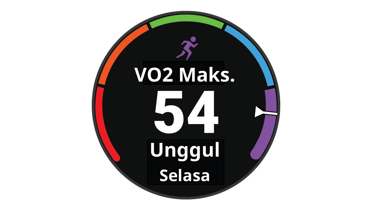

VO2 maks. adalah volume maksimum oksigen (dalam mililiter) yang dapat Anda konsumsi per menit per kilogram berat badan pada performa maksimum Anda. Dengan kata lain, VO2 maks. adalah indikasi performa atletis yang akan meningkat seiring dengan bertambahnya tingkat kebugaran Anda. Perangkat Forerunner memerlukan denyut jantung berbasis pergelangan tangan atau monitor denyut jantung di dada yang kompatibel untuk menampilkan perkiraan VO2 maks. Anda. Perangkat memiliki perkiraan VO2 maks. terpisah untuk lari dan bersepeda. Anda harus lari di luar menggunakan GPS atau bersepeda dengan pengukur daya pada intensitas sedang selama beberapa menit untuk mendapatkan perkiran VO2 maks. yang akurat.
Pada perangkat, perkiraan VO2 maks. Anda muncul sebagai angka, deskripsi, dan posisi pada indeks warna. Pada akun Garmin Connect, Anda dapat melihat detail tambahan tentang perkiraan VO2 maks., termasuk usia kebugaran Anda. Usia kebugaran Anda memberi gambaran tentang bagaimana kebugaran Anda dibandingkan dengan seseorang dengan jenis kelamin yang sama dan usia yang berbeda. Saat berolahraga, usia kebugaran Anda dapat menurun seiring waktu.
Ungu
Unggul
Biru
Sangat Bagus
Hijau
Bagus
Oranye
Cukup
Merah
Buruk
