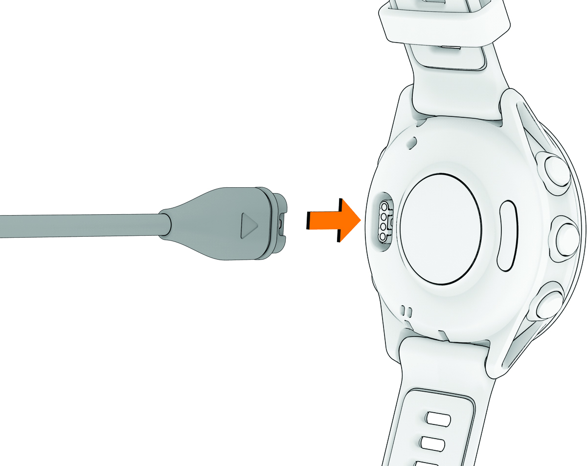

您的手錶隨附一條原廠充電線。如需選配配件及替換零件,請前往 buy.garmin.com,或聯繫您的 Garmin 經銷商。
- 將充電線(
端)插入手錶的充電埠。
- 將線的另一端插入 USB-C® 電腦連接埠或 AC 變壓器(15W 最小額定功率)。
手錶會顯示目前的電池電量。
- 電池充電達 100% 後,從手錶移除充電器。
