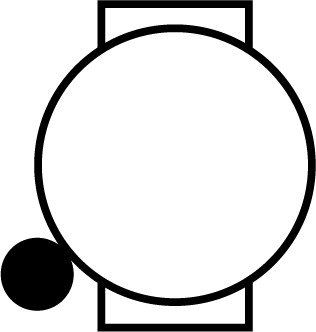

  1. จากหน้าปัดนาฬิกา กด

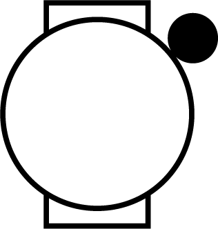

  1. กด เพื่อเริ่มเครื่องจับเวลากิจกรรม

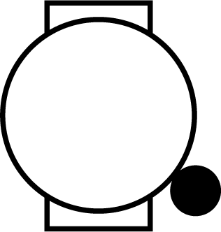

  • กด เพื่อบันทึก lap ต่าง ๆ เริ่มต้นเซตหรือท่าใหม่ หรือเลื่อนไปยังขั้นตอนการออกกำลังกายถัดไป
คุณสามารถเลือก เพื่อยกเลิกรอบสำหรับบางกิจกรรมได้ (จะยกเลิกการกดปุ่มรอบได้อย่างไร?)

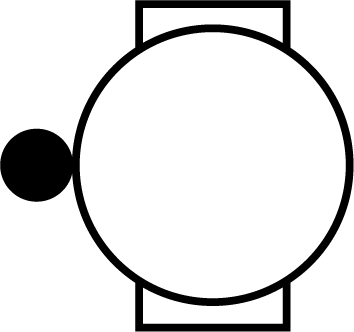

  • กด หรือ เพื่อดูหน้าจอข้อมูลเพิ่มเติม
