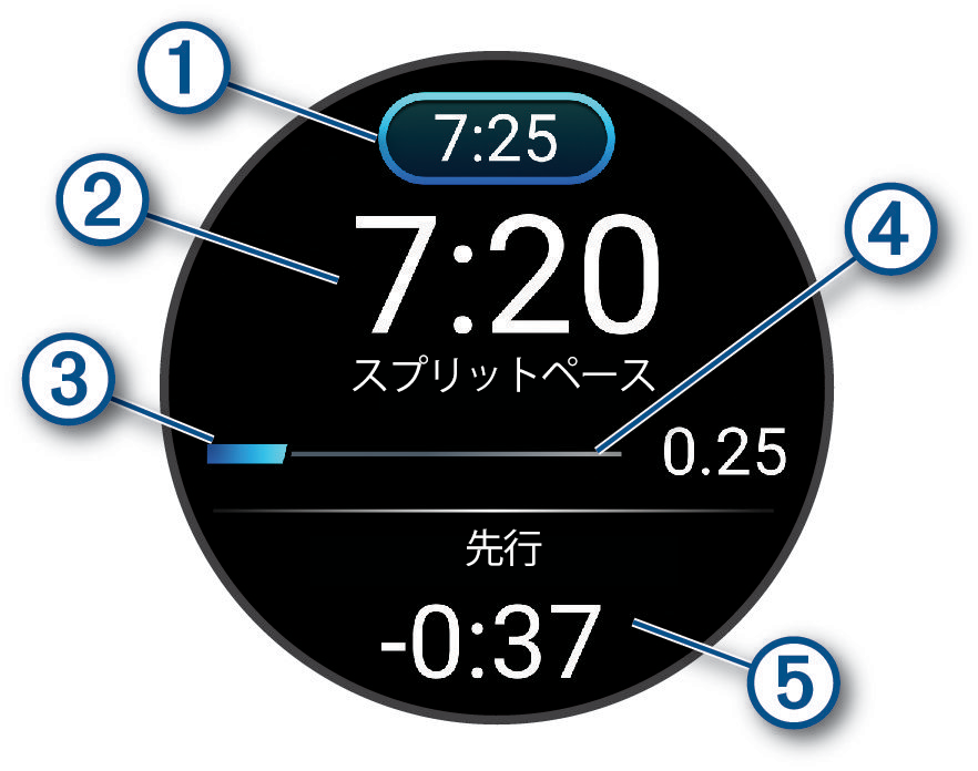

目標のペース(ラップ区間内)
現在のペース(ラップ区間内)
ラップ区間の通過距離
ラップ区間の残り距離
目標ペースに対する先行/遅延タイム
