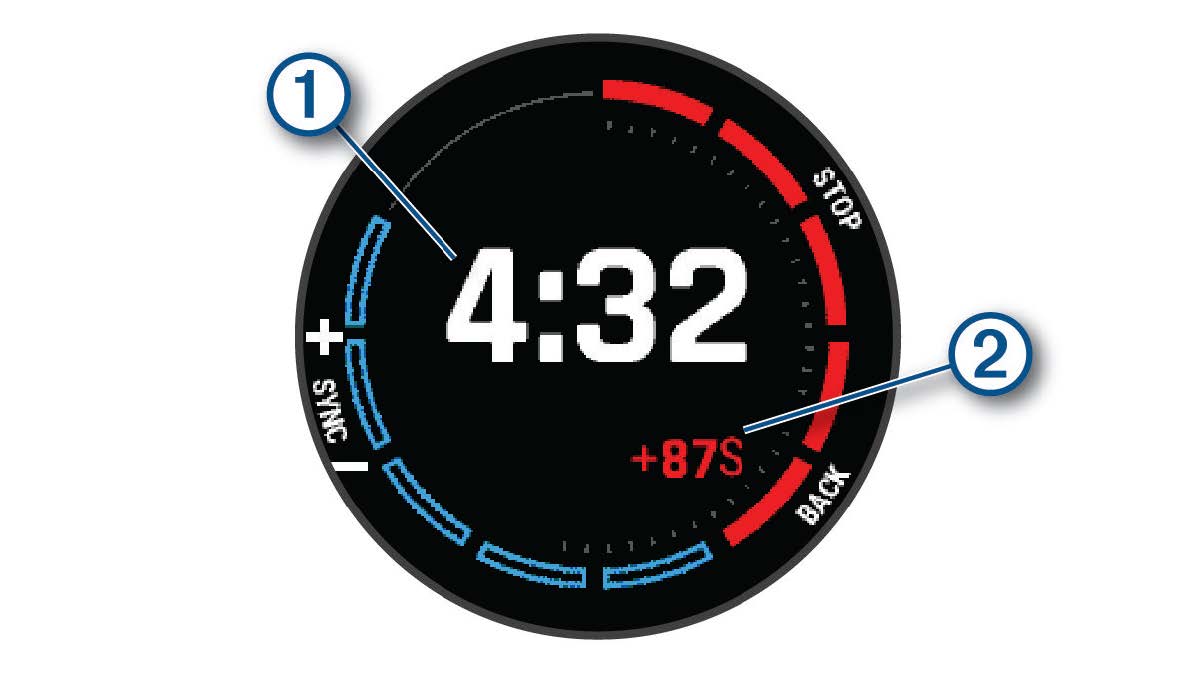

Memulai Balapan
Sebelum Anda dapat melihat waktu berlayar, Anda harus menetapkan garis start (Menetapkan Garis Start).
  1. Dari tampilan jam, tekan .
  2. Pilih Aktivitas > Olahraga Air > Sail Race.
  3. Tunggu sementara jam tangan mencari sinyal satelit.
Layar akan menampilkan timer regatta dan time to burn/sisa waktu .
  1. Jika perlu, Tahan , dan pilih opsi:
    • Untuk mengatur timer tetap, pilih Waktu Regatta > Tetap, dan masukkan durasi waktu.
    • Untuk mengatur waktu mulai dalam 24 jam berikutnya, pilih Waktu Regatta > GPS, dan masukkan waktu.
  2. Tekan .
  3. Tekan dan untuk menyinkronkan timer regatta dengan hitung mundur balapan sebenarnya.
CATATAN: Jika waktu yang akan ditempuh negatif, Anda akan tiba di garis start setelah balapan dimulai. Jika waktu yang akan ditempuh positif, Anda akan tiba di garis start sebelum balapan dimulai.
  1. Tekan untuk memulai timer aktivitas.
