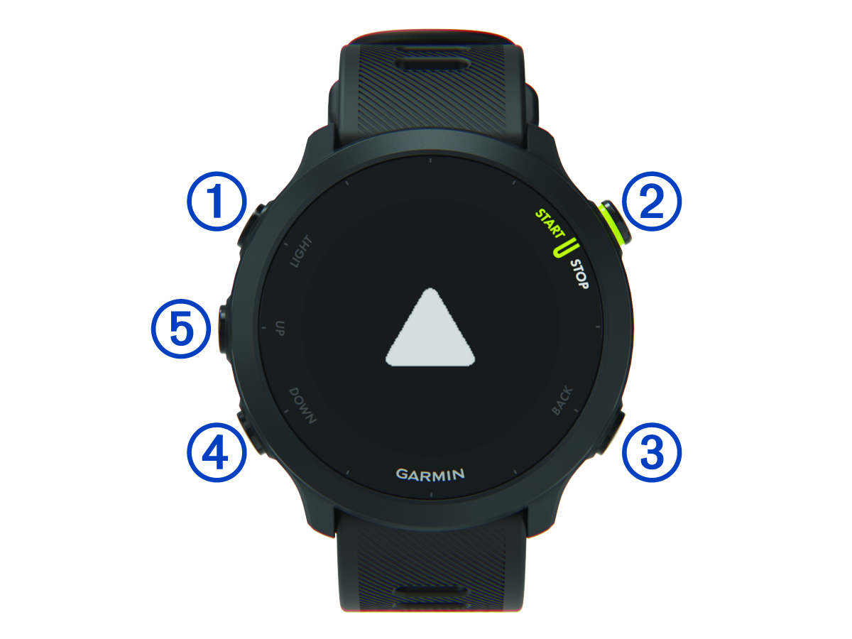

ภาพรวมของอุปกรณ์
LIGHT
เลือกเพื่อเปิดอุปกรณ์
เลือกเพื่อเปิดและปิด backlight
กดค้างเพื่อดูเมนูการควบคุม
START
STOP
เลือกเพื่อเริ่มและหยุดเครื่องจับเวลา
เลือกเพื่อเลือกหนึ่งตัวเลือกหรือรับทราบหนึ่งข้อความ
BACK BACK
เลือกเพื่อกลับไปที่หน้าจอก่อนหน้า
เลือกเพื่อบันทึกหนึ่งรอบ, การพัก, หรือข้ามไปยังขั้นตอนการออกกำลังกายถัดไประหว่างกิจกรรม
DOWN
เลือกเพื่อเลื่อนดูวิจิท, หน้าจอข้อมูล, ตัวเลือก, และการตั้งค่าต่าง ๆ
กดค้างเพื่อเปิดการควบคุมเพลง (การควบคุมการเล่นเพลงบนสมาร์ทโฟนที่เชื่อมต่อไว้)
UP
กดค้างเพื่อดูเมนู
