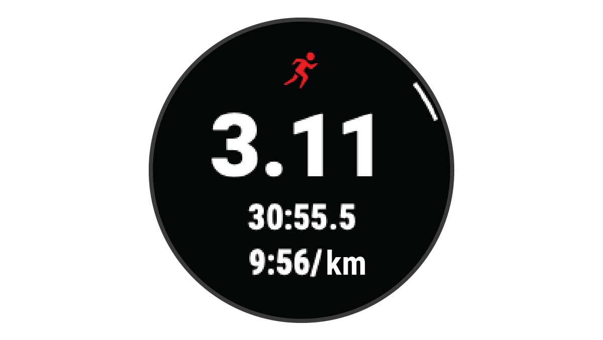

  1. 시계 화면에서 START를 누릅니다.
  2. 활동을 선택합니다.
  3. 야외로 나가 위성 신호를 잡을 때까지 기다립니다.
  4. START를 눌러 활동 타이머를 시작합니다.
  5. 러닝을 시작하십시오.
  6. 러닝 완료 후, STOP를 눌러 타이머를 중지합니다.

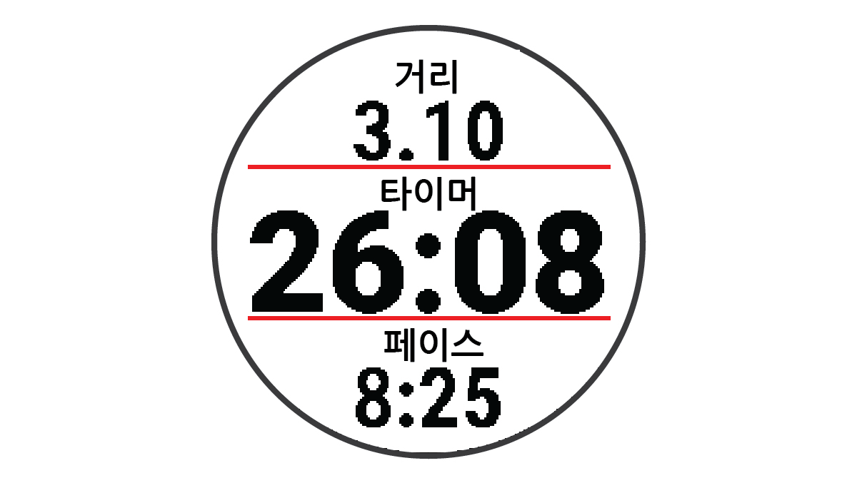

  7. 옵션을 선택합니다:
    • 재시작을 선택하여 타이머를 다시 시작합니다.
    • 저장을 선택하여 러닝 기록을 저장하고 타이머를 리셋합니다. DOWN을 눌러 요약 또는 자세한 데이터을 볼 수 있습니다.
  • 러닝을 삭제하려면 기록 삭제 > 예를 선택합니다.
