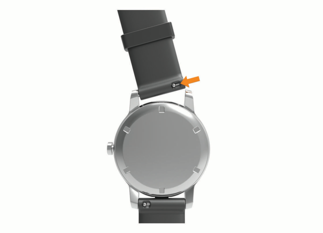

更换表带此手表兼容Quick Release表带。Forerunner 265S 系列表带宽度为18mm,Forerunner 265 表带宽度为 22mm。 扳动弹簧杆上的快拆销钉,拆下表带。 将新表带的弹簧杆一侧插入手表。 扳动快拆销钉,将快拆杆另一侧也安装至手表。 重复步骤 1 至 3 更换另一侧的表带。 主页设备信息更换表带
