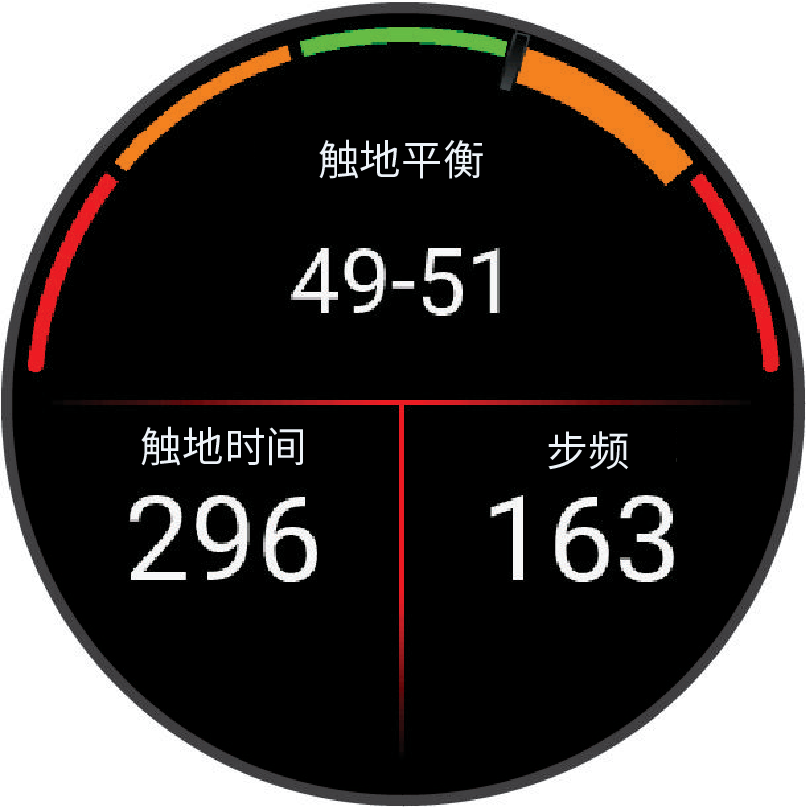

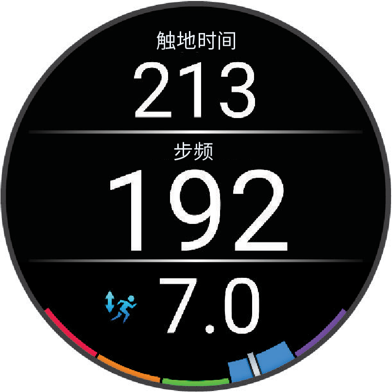

使用跑步动态数据进行训练
腕表自动使用腕上跑步动态数据,除非配对了兼容的跑步动态传感器(配对无线传感器,第25页)。可以将跑步动态页面添加到任何跑步活动中(自定义数据页面,第36页)。
  1. 按 START 键,选择跑步运动模式。
  2. 按下 START 键开始活动计时。
  3. 开始跑步。
  4. 翻页至跑步动态页面查看相关指标。
记住:只有连接兼容的跑步动态传感器时,才能获得左右平衡触地时间。
  1. 若有需要,长按 UP 可编辑正在跑步动态数据的显示方式。
