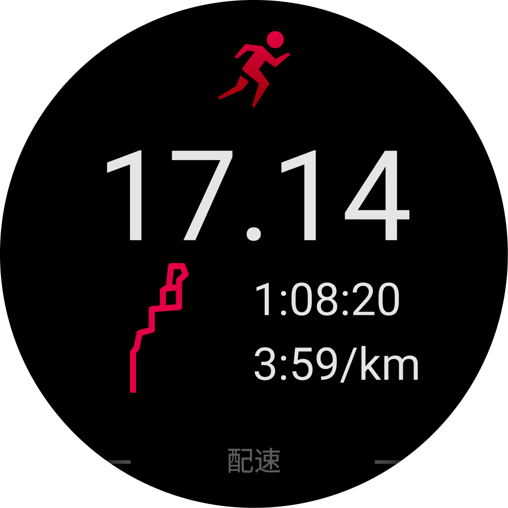

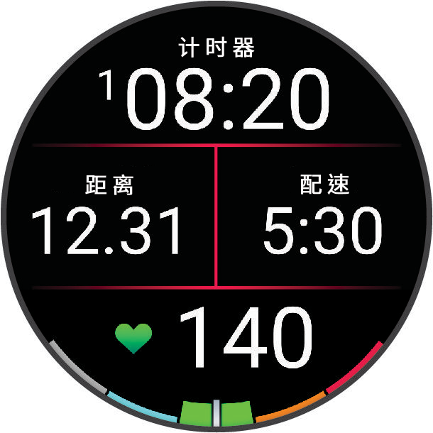

  1. 轻按 START 键,选择一项运动。
  2. 在户外空旷处等待设备完成卫星定位。
  3. 轻按 START 键。
  4. 开始跑步。
