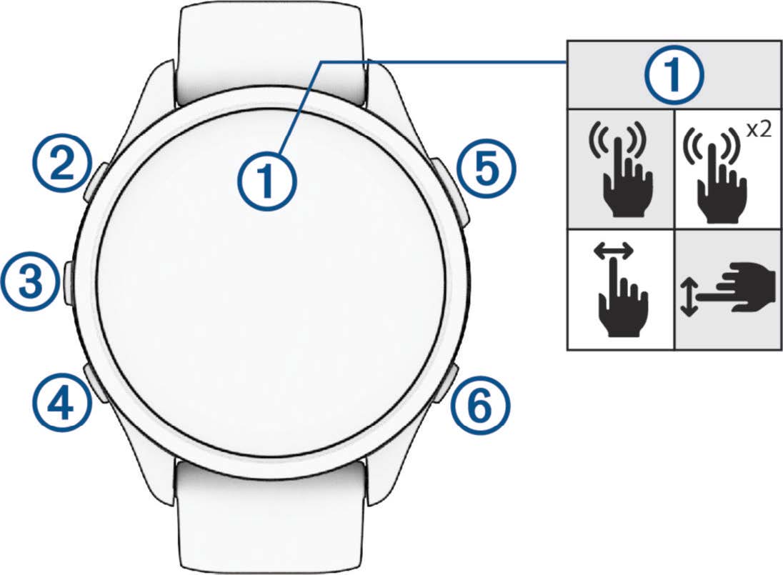

개요
① 터치스크린
  • 메뉴에서 옵션을 선택하려면 터치합니다.
  • 요약을 열어서 더 많은 데이터를 보려면 탭합니다.
  • 요약 정보 목록과 메뉴를 스크롤하려면 화면을 위 또는 아래로 밉니다.
  • 이전 화면으로 돌아가려면 화면을 오른쪽으로 밉니다.
  • 빠르게 디스플레이를 끄고 시계 화면으로 돌아가려면 손바닥으로 화면을 덮습니다.
② LIGHT
  • 워치가 켜질 때까지 LIGHT를 길게 누릅니다.
  • 백라이트를 켜거나 끄려면 누릅니다.
  • 자주 사용하는 기능에 빠르게 접속하기 위해 컨트롤 메뉴를 보려면 길게 누릅니다.
③ UP
  • 요약 정보, 데이터 화면, 옵션, 설정을 스크롤하려면 누릅니다.
  • 메뉴를 보려면 길게 누릅니다.
  • 활동 중에 스포츠를 수동으로 변경하려면 길게 누릅니다.
④ DOWN
  • 음악 컨트롤을 켜려면 길게 누릅니다 (36 페이지, 음악 기능).
⑤ START · STOP
  • 활동 타이머를 시작하거나 중지하려면 누릅니다.
  • 옵션을 선택하거나 메시지를 확인하려면 누릅니다.
⑥ BACK
  • 이전 화면으로 돌아가려면 누릅니다.
  • 활동을 수행하는 동안 랩, 휴식, 활동 전환을 기록하려면 누릅니다.
