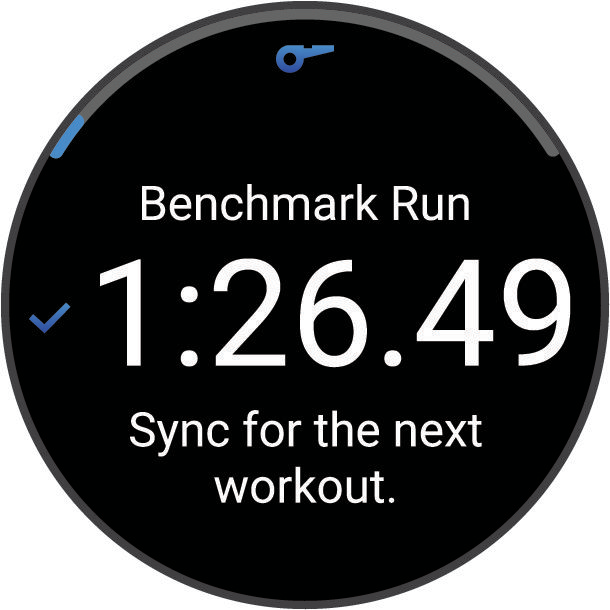

금일 워크아웃 시작하기
장치에 훈련 계획을 전송한 후에는 요약 정보 목록에 Garmin 트레이너 요약 정보가 나타납니다(9 페이지, 요약 정보 목록을 사용자 설정하기).
  1. 시계 회면에서 UP 또는 DOWN을 눌러 Garmin 트레이너 요약 정보를 확인합니다.
이 활동에 대한 운동계획이 오늘로 예정되어 있는 경우, 장치는 운동계획 이름을 보여주며 이 운동계획을 시작하도록 유도합니다.
  1. START를 누릅니다.
  2. DOWN을 눌러 운동계획 단계를 봅니다 (선택사항).
  3. START를 눌러 워크아웃 실행을 선택합니다.
  4. 화면상의 지시에 따릅니다.
