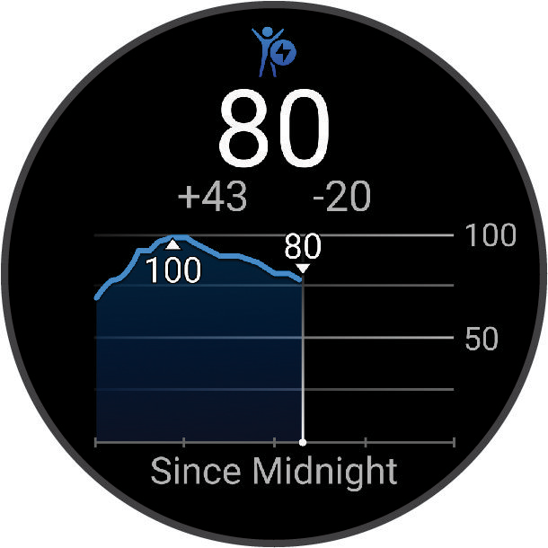

바디 배터리 위젯 요약 보기
바디 배터리 요약 정보는 현재의 바디 배터리 수준과 최근 몇 시간 동안의 바디 배터리 수준을 보여주는 그래프를 한 눈에 보여줍니다.
  1. 운동성과 요약 정보를 보려면 UP 또는 DOWN 누릅니다.
참고: 요약 목록에 요약 정보를 추가해야 할 수도 있습니다(9 페이지, 요약 정보 목록을 사용자 설정하기).

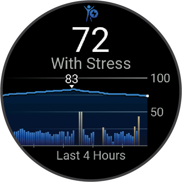

  1. 바디 배터리와 스트레스 수준을 모두 보여주는 그래프를 표시하려면 START를 누릅니다.
  1. 바디 배터리와 스트레스 수준을 모두 보여주는 그래프를 표시하려면 DOWN을 누릅니다.
청색 바는 안정 상태의 시간을 나타냅니다. 주황색 바는 스트레스 상태의 시간을 나타냅니다. 회색 바는 스트레스 수준을 알아내기에는 사용자가 너무 활동적이었던 시간을 나타냅니다.

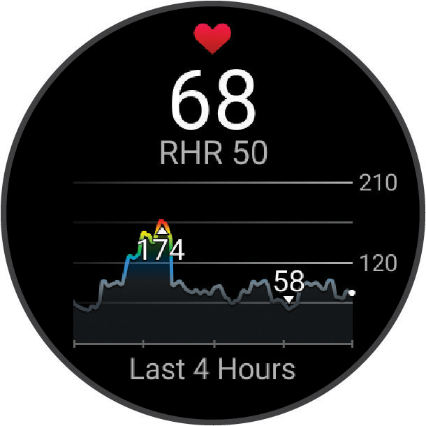

심박수 요약 정보 보기
  1. 시계 회면에서 UP 또는 DOWN을 눌러 알림 요약을 확인합니다.
  1. START를 눌러서 분당박동수(bpm) 단위의 현재 심박수와 지난 4 시간 동안의 심박수를 확인합니다.
  1. 그래프를 탭하여 방향 화살표를 보고 왼쪽 또는 오른쪽으로 밀어 그래프를 이동합니다.
  2. DOWN을 눌러 지난 7일 간의 평균 안정 시 심박수 값을 확인합니다.
