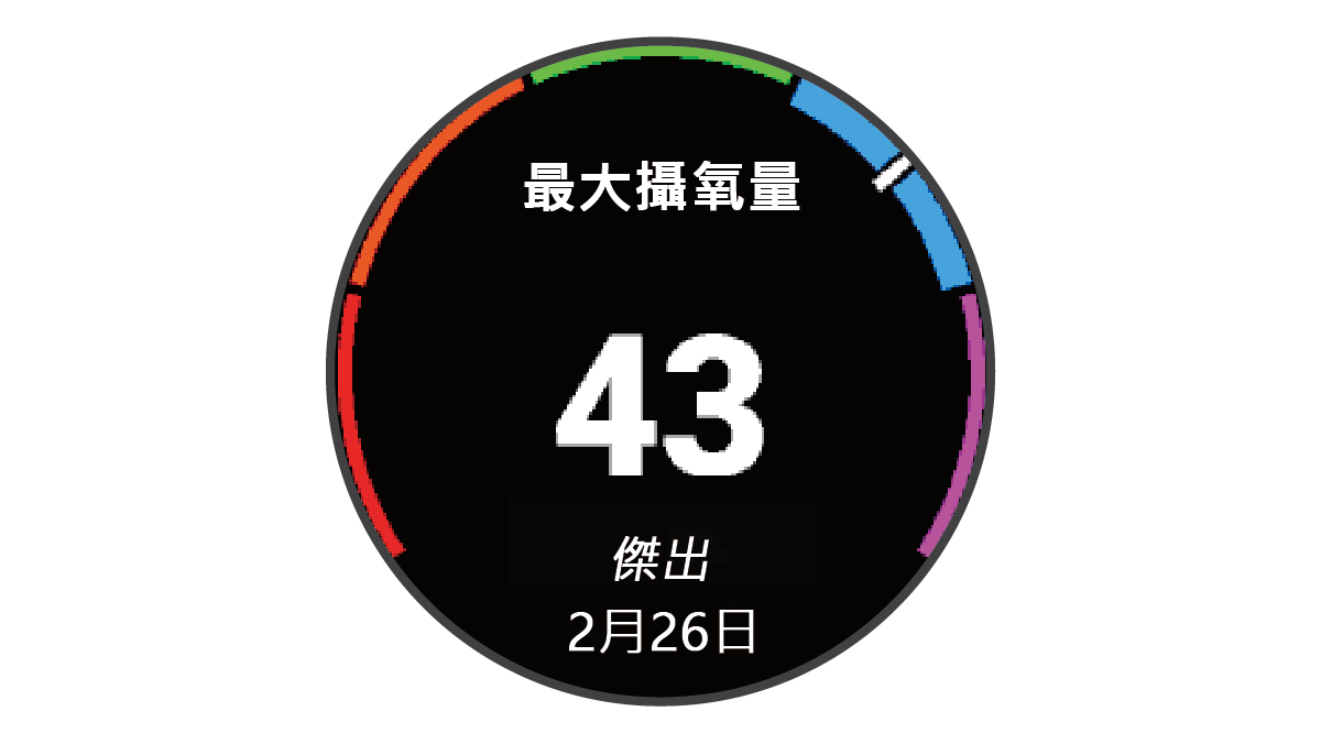

關於最大攝氧量(VO2 Max.)估算值
最大攝氧量是您在表現最好時,每分鐘每公斤體重的最大耗氧量(以毫升為單位)。簡單來說,最大攝氧量是運動成效的指標,而且它應會隨著您的體能進步而提升。Forerunner 裝置需要腕式心率或相容的胸帶式心率感測器以顯示您的最大攝氧量估算值。本裝置會分開估算跑步與騎乘的最大攝氧量。您必須以中強度在戶外在 GPS 定位下跑步,或搭配相容的功率計騎乘數分鐘以得到準確的最大攝氧量估算值。
最大攝氧量估算值會以數值、描述,以及彩色量表上的位置顯示於裝置上。您可以在您的 Garmin Connect 帳戶上檢視關於您的最大攝氧量估算值的更多資訊,例如該估算值在您的年齡與性別中排在哪裡。
紫
優異
藍
傑出
綠
良好
橘
普通
紅
不佳
最大攝氧量(VO2 Max.)資料是由 Firstbeat Analytics 提供。最大攝氧量的分析是經 The Cooper Institute 許可提供。如需更多資訊,請參閱(最大攝氧量標準率等級表),並前往 www.CooperInstitute.org。
取得跑步的最大攝氧量
本功能需搭配腕式心率或相容的胸帶式心率感測器。如果您使用的是胸帶式心率感測器,請先戴上感測器並將其與您的手錶配對(配對無線感測器)。
為了獲得最準確的估算值,請完成個人資料設定(設定使用者資訊)並設定您的最大心率(設定您的心率區間)。估算值一開始可能會不太準確。手錶需要數次的跑步瞭解您的跑步表現。如果您不希望超馬與越野跑活動影響您的最大攝氧量估算值,您可以在這些跑步中停用最大攝氧量記錄(關閉最大攝氧量記錄)。
  1. 開始跑步活動。
  2. 在戶外跑步至少 10 分鐘。
  3. 跑步結束後,選擇 儲存。
  4. 按下 UP 鍵或 DOWN 鍵瀏覽表現數據。
