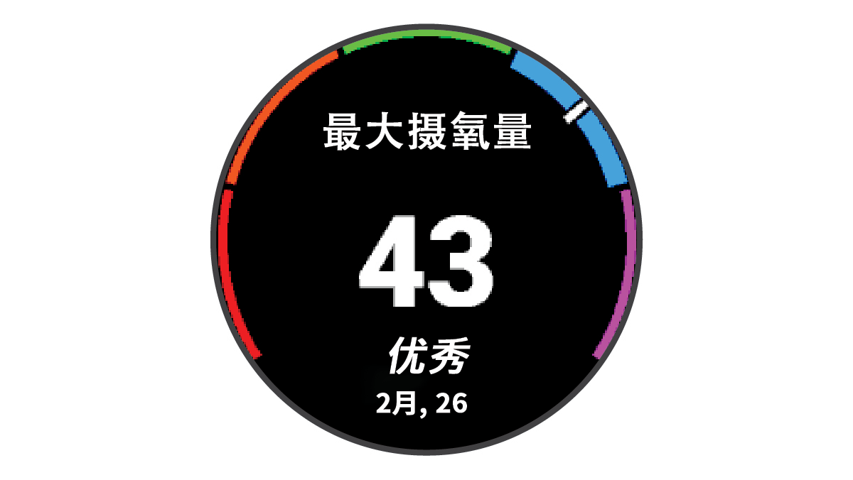

关于最大摄氧量 VO2 Max.
最大摄氧量是您在表现最好时,每分钟每公斤体重的最大耗氧量(以毫升为单位)。简单来说,最大摄氧量是运动成效的指标,而且它应该会随着您的体能进步而提升。Forerunner设备需要腕式心率或者兼容的心率带获取最大摄氧量。Forerunner设备已将跑步和骑行的最大摄氧量估算数值分开,不论您戴着表在室外跑步或是将 Garmin 设备与兼容的功率计配对,以中强度的状态进行几分钟后,即可得到正确的最大摄氧量。
设备会将最大摄氧量估算值以数字的形式显示,并配有彩色量表。可以在 Garmin Connect 帐号中查看更多最大摄氧量估算的信息,例如它在同年龄同性别中的排名情况。
紫色
极佳
蓝色
优秀
绿色
良好
橘色
一般
红色
欠佳
最大摄氧量(VO2 Max)数据由Firstbeat Anylytics提供。最大摄氧量(VO2 Max)分析由 The Cooper Institute®授权提供。可参考附录(最大摄氧量标准率等级表,第47页)或前往 cooperinstitute.org 了解更多。
