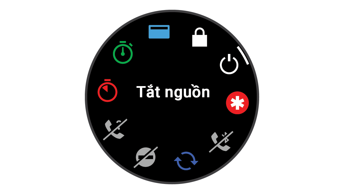

Điều khiển
Trình đơn điều khiển giúp bạn nhanh chóng truy cập các tính năng và tùy chọn của đồng hồ. Bạn có thể thêm, sắp xếp lại và xóa các tùy chọn trong trình đơn điều khiển (Tùy chỉnh Trình đơn điều khiển).
Từ màn hình bất kỳ, giữ LIGHT.
Biểu tượng |
Tên |
Mô tả |
Chế độ máy bay |
Chọn để bật hoặc tắt chế độ máy bay để tắt tất cả các giao thức vô tuyến. |
Đồng hồ báo thức |
Chọn để thêm hoặc chỉnh sửa báo thức (Thiết lập báo thức). |
Cao độ kế |
Chọn để mở màn hình đo độ cao. |
Hỗ trợ |
Chọn để gửi yêu cầu hỗ trợ (Yêu cầu hỗ trợ). |
Áp kế |
Chọn để mở màn hình áp kế. |
Tiết kiệm pin |
Chọn để bật hoặc tắt tính năng tiết kiệm pin. |
Độ sáng |
Chọn để điều chỉnh độ sáng màn hình (Thay đổi cài đặt màn hình). |
Truyền dữ liệu nhịp tim |
Chọn để bật tính năng truyền nhịp tim cho một thiết bị được ghép nối (Truyền dữ liệu nhịp tim). |
La bàn |
Chọn để mở màn hình la bàn. |
Không làm phiền |
Chọn bật hoặc tắt chế độ không làm phiền để làm mờ màn hình và tắt cảnh báo và thông báo. Ví dụ, bạn có thể sử dụng chế độ này trong khi xem phim. |
Tìm điện thoại |
Chọn để phát cảnh báo âm thanh trên điện thoại đã ghép nối của bạn, nếu điện thoại đó nằm trong phạm vi Bluetooth. Cường độ tín hiệu Bluetooth xuất hiện trên màn hình đồng hồ Forerunner và nó tăng lên khi bạn di chuyển gần điện thoại hơn. |
Đèn pin |
Chọn bật màn hình để sử dụng đồng hồ của bạn làm đèn pin. Trên đồng hồ Forerunner, đèn pin LED bật. |
Khóa thiết bị |
Chọn để khóa các nút và màn hình cảm ứng để ngăn các thao tác nhấn và vuốt vô tình. |
Điều khiển nhạc |
Chọn để điều khiển phát nhạc trên đồng hồ hoặc điện thoại của bạn. |
Điện thoại |
Chọn để bật hoặc tắt công nghệ Bluetooth và kết nối của bạn với điện thoại đã ghép nối. |
Tắt nguồn |
Chọn để tắt đồng hồ. |
Lưu vị trí |
Chọn để lưu vị trí hiện tại của bạn để điều hướng trở lại vị trí đó sau này. |
Đồng bộ thời gian với GPS |
Chọn để đồng bộ hóa đồng hồ của bạn với thời gian trên điện thoại hoặc sử dụng vệ tinh. |
Đồng hồ bấm giờ |
Chọn để bắt đầu đồng hồ bấm giờ (Sử dụng đồng hồ bấm giờ). |
Bình minh & Hoàng hôn |
Chọn để xem thời gian bình minh, hoàng hôn hoặc choạng vạng. |
Đồng bộ |
Chọn để đồng bộ hóa đồng hồ của bạn với điện thoại đã ghép nối của bạn. |
Bộ hẹn giờ |
Chọn để đặt bộ hẹn giờ đếm ngược (Khởi động bộ hẹn giờ đếm ngược). |
Ví điện tử |
Chọn để mở ví Garmin Pay và thanh toán các giao dịch bằng đồng hồ của bạn (Garmin Pay). |
Wi-Fi |
Chọn để bật hoặc tắt kết nối Wi-Fi®. |
