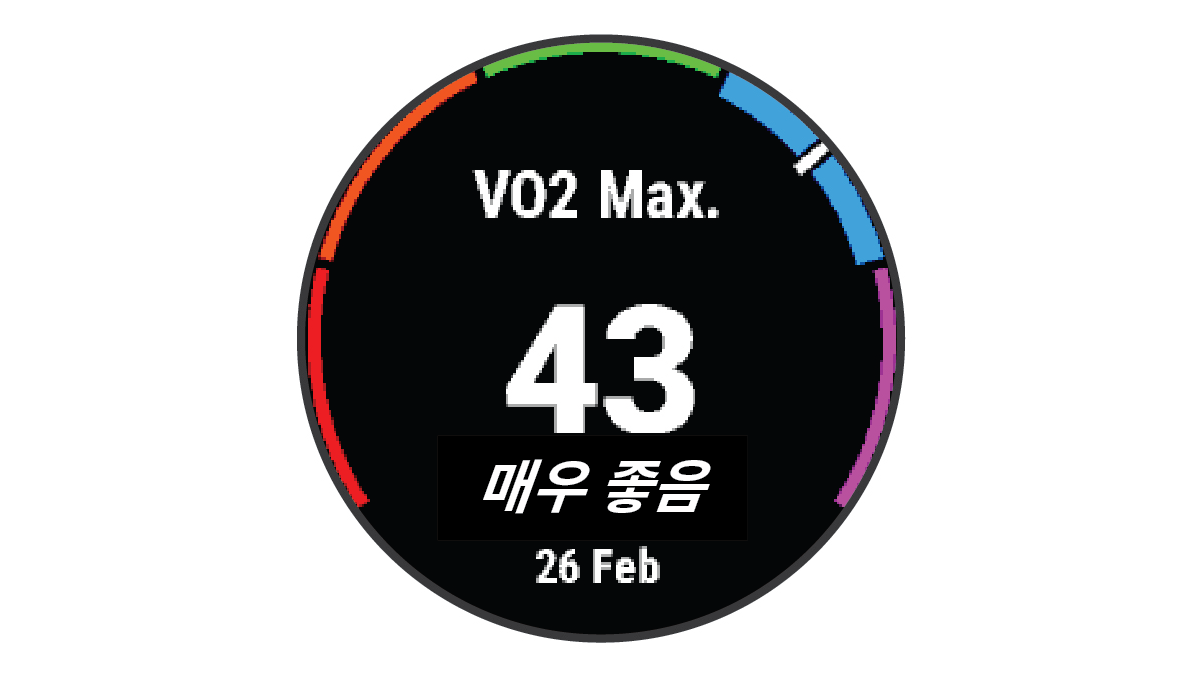

VO2 max 추정치에 대하여
VO2 max는 최대 운동 성과에서 체중 1킬로그램 당 1분마다 소비할 수 있는 최대 산소량 (단위:밀리리터)입니다. 좀더 간단하게 말하자면 VO2 max는 운동선수의 성과를 나타내는 지표로서 운동 능력이 행상되면 이 수치도 증가합니다. VO2 max 추정치를 표시하기 위하여 장치는 손목 심박수 측정 기능 또는 호환되는 가슴 심박계가 필요합니다. 장치는 러닝과 사이클링 (자전거 운동)을 위한 별도의 VO2 Max 추정 기능을 가지고 있습니다. 정확한 VO2 max 추정치 얻기 위해서는 수 분 동안 중간 정도의 운동 강도로 GPS를 착용한 상태에서 실외를 달리거나 호환 파워 미터를 장착한 상태에서 라이딩을 실시해야 합니다.
장치에서 사용자의 VO2 max는 수치, 설명, 컬러 게이지 상의 위치로서 나타납니다. Garmin Connect 계정에서는 VO2 max에 관한 추가적인 상세 정보(예를 들면 사용자의 연령이나 성별에 따라 표시되는 이 수치의 순위)를 볼 수 있습니다.
자주색
최상
청색
매우 좋음
녹색
좋음
주황색
보통
적색
낮음
VO2 max. 데이터는 Firstbeat Analytics가 제공합니다. VO2 max. 데이터와 분석은 Cooper Institute®의 허가를 받아 제공됩니다. 더 자세하 사항은 부록 (56 페이지, VO2 Max. 표준 등급)을 참조하거나 www.CooperInstitute.org에서 확인하십시오.

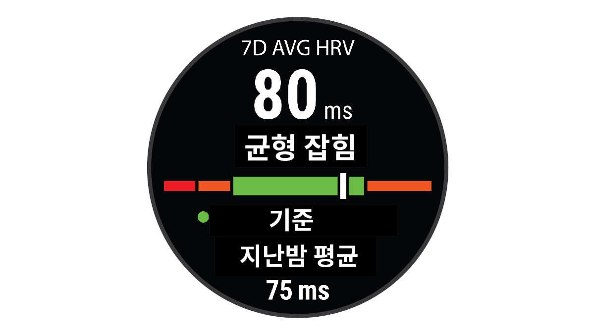

심박 변화 상태
수면 중 워치가 손목 심박수를 분석하여 심박 변화(HRV) 상태를 결정합니다. 트레이닝, 신체 활동, 수면, 영양 및 건강 습관은 모두 심박 변화에 영향을 미칩니다. HRV 값은 성별, 연령, 피트니스 수준에 따라 달라집니다. 균형 잡힌 HRV 상태는 좋은 트레이닝 또는 회복력 균형, 더 좋은 심혈관 체력 및 스트레스로부터의 회복력 등과 같은 건강의 좋은 신호를 의미합니다. 불균형하거나 좋지 않은 상태는 피로, 회복의 필요성 또는 높은 스트레스 등의 징후가 될 수 있습니다. 최고의 결과를 얻으려면, 수면 중에도 워치를 착용하시는 것이 좋습니다. 워치가 심박 변화 상태를 표시하려면 3주간의 지속적 수면 데이터가 필요합니다.
컬러 영역
상태
설명
녹색
균형
7일 평균 HRV가 기준 범위 내에 있습니다.
주황색
불균형
7일 평균 HRV가 기준 범위보다 높거나 낮습니다.
적색
낮음
7일 평균 HRV가 기준 범위보다 매우 낮습니다.
색상 없음
나쁘 거나
상태 없음
HRV 값이 연령 일반 범위보다 매우 낮습니다.
워치를 Garmin Connect 계정과 동기화하여 현재 심박 변화 상태, 경향, 교육적 피드백을 확인하실 수 있습니다.
