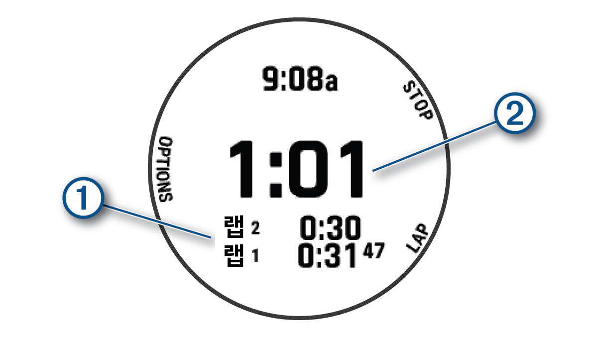

스톱위치 사용하기
  1. 아무 화면에서 LIGHT를 길게 누릅니다.
  2. 스톱워치를 선택합니다.
    참고: 이 항목을 컨트롤 메뉴에 추가해야 할 수도 있습니다 (17 페이지, 컨트롤 메뉴 사용자 설정하기)
  3. START를 눌러 타이머를 시작합니다.
  4. 랩 타이머①를 다시 시작하려면 을 누릅니다.
    전체 스톱워치 시간②이 다시 흐르기 시작합니다.
  5. 두 타이머를 모두 멈추려면 START를 누릅니다.
