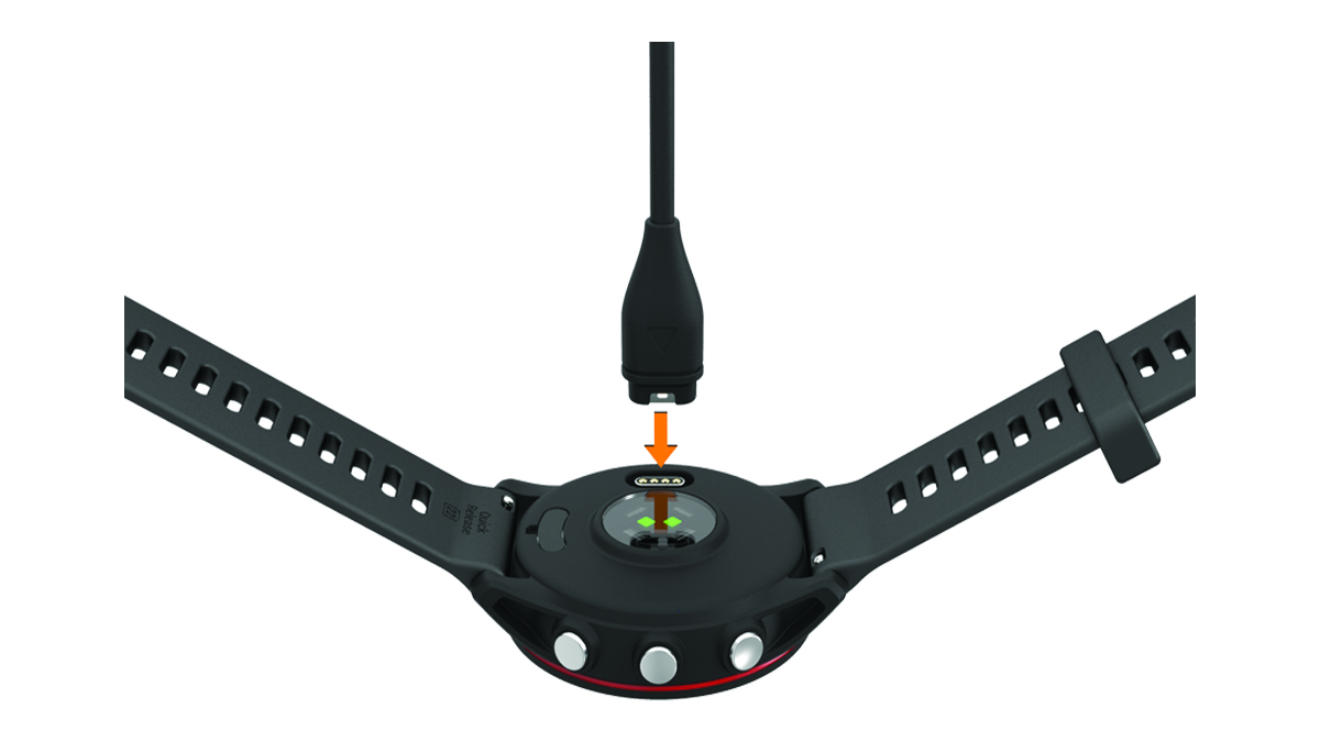

시계 충전하기
경고
이 장치에는 리튬 이온 배터리가 들어 있습니다. 제품 상자에 포함된 중요한 안전 및 제품 정보 안내서에서 제품 경고 및 기타 중요한 정보를 참조하십시오.
주의
부식을 방지하기 위해 충전하거나 컴퓨터에 연결하기 전에 접촉부 및 주변 부위를 깨끗하게 청소한 후 건조시키십시오. 청소 설명을 참조하십시오 (46 페이지, 장치 유지관리).
  1. USB 케이블의 작은 단자를 시계의 충전 포트에 꼽습니다.
  2. USB 케이블의 큰 단자를 컴퓨터의 USB 포트에 꼽습니다.
    시계는 현재 배터리 충전 수준을 표시합니다.
